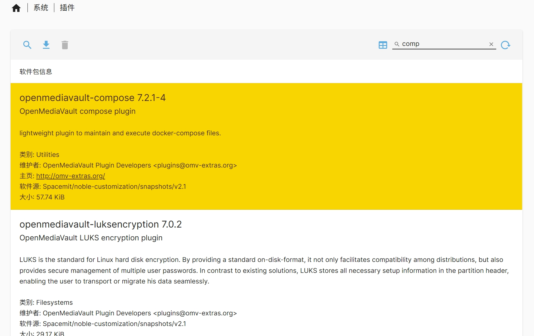

  2. 下载安装 compose 插件
    • 如下图,登录 Bianbu NAS 的 Web 管理界面 → 导航至【插件】→ 搜索 compose 插件 → 点击下载并安装。
    • 安装完成后,后在【服务】页查看 compose 插件。
