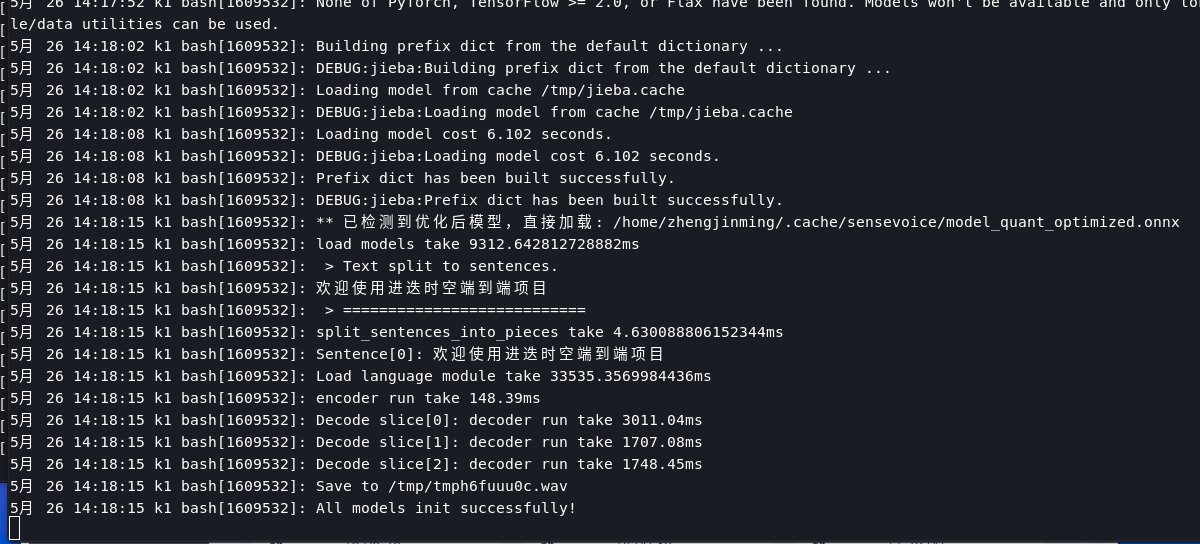

安装完成后需重启设备以激活系统服务。重启完成后执行:
journalctl --user -u demo_serve -f
观察系统日志,直到出现如下信息:
当日志显示 'All models init successfully!'
即表示 TTS 服务已启动,可以使用。

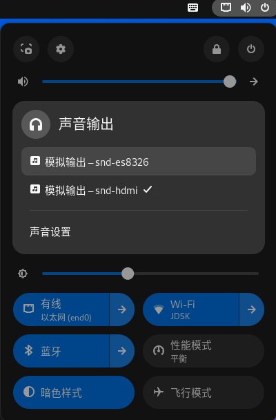

方法3:通过图形界面切换播放设备(有显示器时推荐)
点击界面中设备即可切换默认播放设备。
