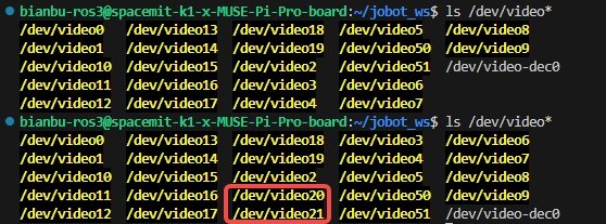

配置 USB 相机传感器
插拔相机usb接口,输入以下命令对比查看新增端口号,即为该相机输入端口
ls /dev/video*

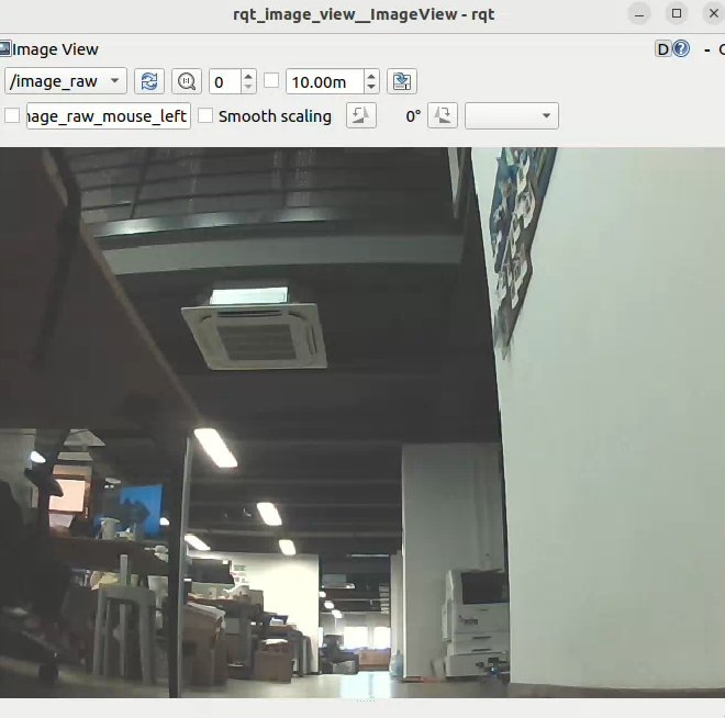

PC端打开一个终端,输入以下命令查看相机图像:
ros2 run rqt_image_view rqt_image_view

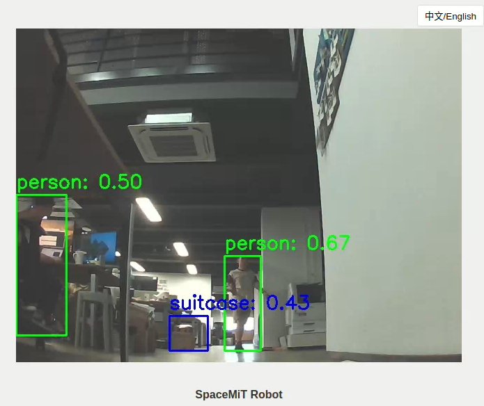

运行以下命令启动yolov6视觉推理节点,该节点会根据相机获取的图像信息,对人像目标进行持续检测和推理分类。
一个终端
ros2 launch br_perception infer_video.launch.py config_path:='config/detection/yolov6.yaml' sub_image_topic:='/image_raw' publish_result_img:='true' result_topic:='/inference_result'
另一个终端
ros2 launch br_visualization websocket_cpp.launch.py image_topic:='/result_img'
终端打印如下
[INFO] [websocket_cpp_node-1]: process started with pid [276081]
[websocket_cpp_node-1] Please visit in your browser: 10.0.90.219:8080
[websocket_cpp_node-1] [INFO] [1745548855.705411901] [websocket_cpp_node]: WebSocket Stream Node has started.
[websocket_cpp_node-1] [INFO] [1745548855.706897013] [websocket_cpp_node]: Server running on http://0.0.0.0:8080
[websocket_cpp_node-1] [INFO] [1745548856.281858684] [websocket_cpp_node]: WebSocket client connected.
查看websocket_cpp终端的"Please visit in your browser:",PC端打开浏览器访问10.0.90.219:8080(不同的ip这个会变) 即可看到推理结果。

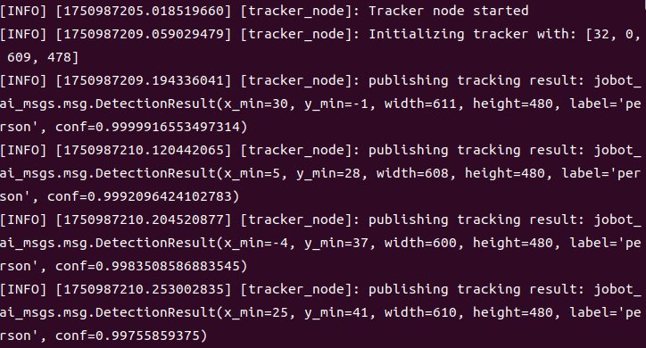

ros2 launch nanotrack_ros2 nanotrack.launch.py det_topic:='/inference_result_for_nanotrack' result_topic:='/inference_result'
yolo推理节点检测到可靠的人像信息后,会自动初始化nanotrack模块,当nanotrack节点窗口出现以下连续信息打印时,即表示模块初始化成功。
nanotrack模块初始化后,即可关闭yolov6检测推理,在终端内使用Ctrl+C关闭该节点。

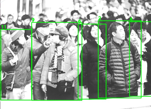

bytetrack方案会同时检测并跟踪多个目标,每个目标都有自己的id识别信息。
注意:当人像信息在相机视野内丢失,再次出现时id会发生变化。

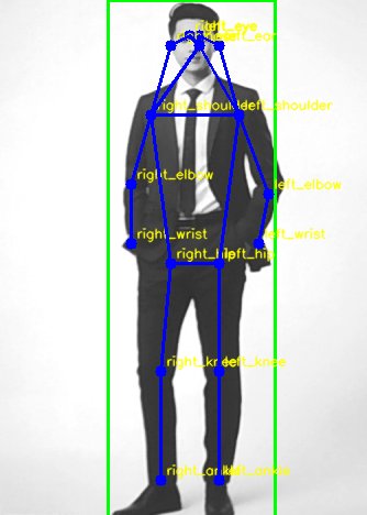

yolov8pose节点会检测人像,并将人像关节信息匹配到对应的关节点上。关节点列表:
    KP_NAMES = [
"nose", "left_eye", "right_eye", "left_ear", "right_ear",
"left_shoulder", "right_shoulder", "left_elbow", "right_elbow",
"left_wrist", "right_wrist", "left_hip", "right_hip",
"left_knee", "right_knee", "left_ankle", "right_ankle"
在相机的检测结果里,可以观察人像关节点与对应的关节点名称。

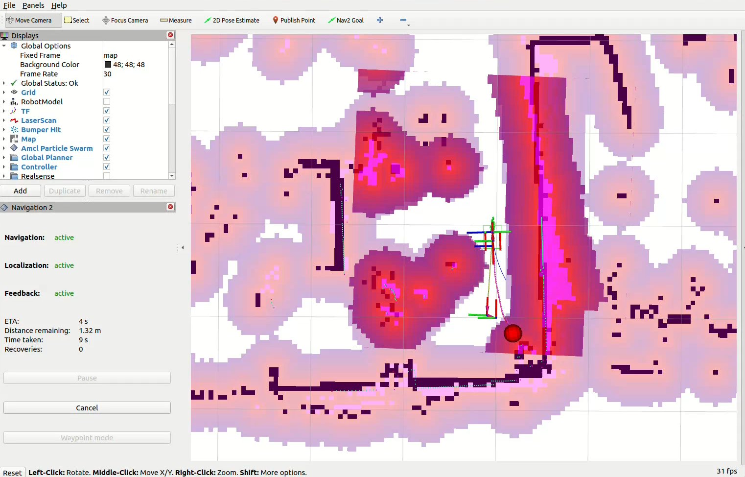

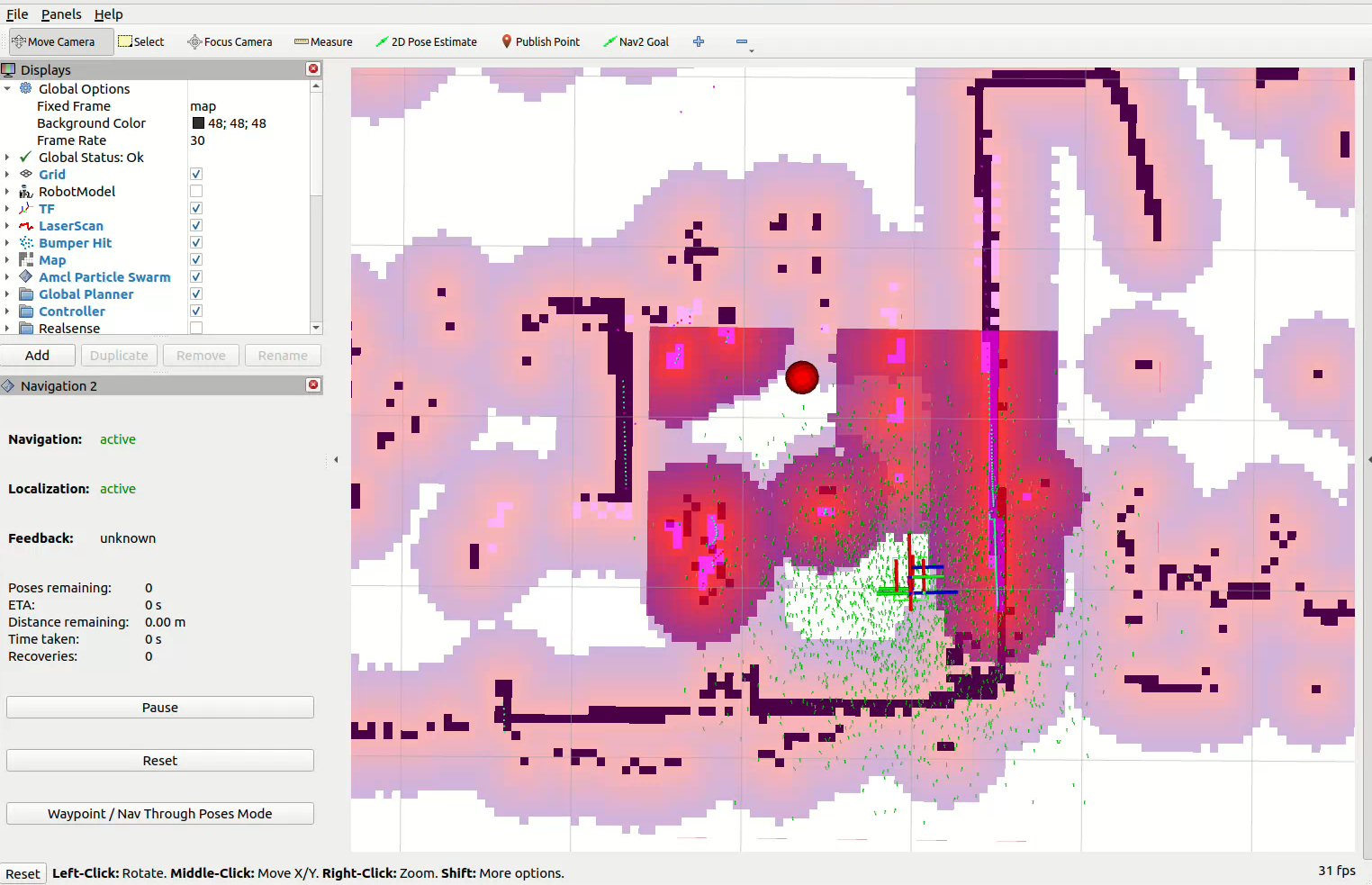

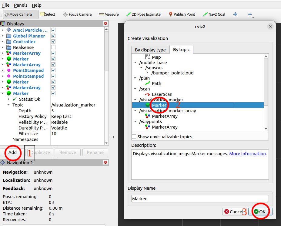

按照下图所示顺序,依次点击add、选择By topic中/visualization_marker话题下的Marker
此时在rivz界面中即可实时显示检测到的人像信息,红色点即为解算出来的跟随目标位置:
点击2D Nav Goal设置任意位置导航目标点,即可开启跟随模式navigation2。目标移动后,机器人会自动连续跟随该目标。
