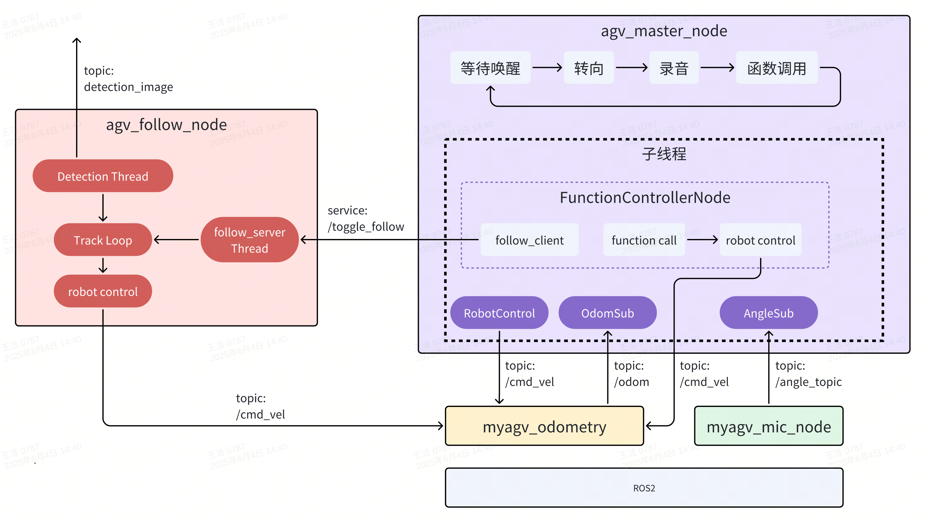

上图展示了 AGV 小车跟随案例在 ROS2 系统中的整体框架与流程控制,主要由以下四个节点组成:
1)agv_master_node:主控节点,负责整体流程控制。
  • 监听 /angle_topic 话题获取是否唤醒和唤醒角度信息;
  • 发送 /cmd_vel 话题控制小车转向目标角度;
  • 调用 spacemit_audio/record.py 执行录音,根据录音执行函数调用(由 FunctionControllerNode 节点管理);
  • 根据语音结果决定是否启动跟随(通过服务 /toggle_follow 触发);
  • 其它控制指令直接通过 /cmd_vel 发布。
2)agv_follow_node:视觉跟随节点,实现对目标行人的跟踪控制。
  • 视觉线程检测图像中最接近中心的人,发布 /detection_image 话题给主线程;
  • 主线程根据监测信息计算并发布 /cmd_vel 控制速度;
  • 服务线程监听 /toggle_follow 服务来控制是否启用跟随。
3)myagv_mic_node:麦克风节点,进行声源定位和语音唤醒。
  • 进行声源检测,发布 /angle_topic(包含角度 + 是否唤醒)。
4)myagv_odometry:底盘节点,提供小车位置(/odom)和接受控制(/cmd_vel)。
  • 根据 /cmd_vel 控制小车移动;
  • 发布 /odom 供主控节点判断方向;
  • 可替换为真实或仿真底盘控制模块。
