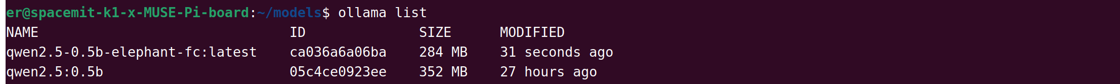

4)检查模型是否部署成功
部署完成之后,执行 ollama list 命令查看服务,如图所示:
image-20250428153224566
