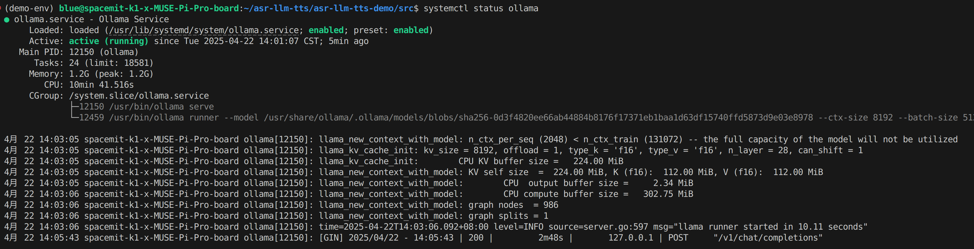

1)确保 Ollama 服务在后台运行
执行以下命令检查服务状态:
systemctl status ollama
输出应该如下所示:
image-20250422140656034
若状态为 inactive,则使用以下命令启动服务:
systemctl start ollama
