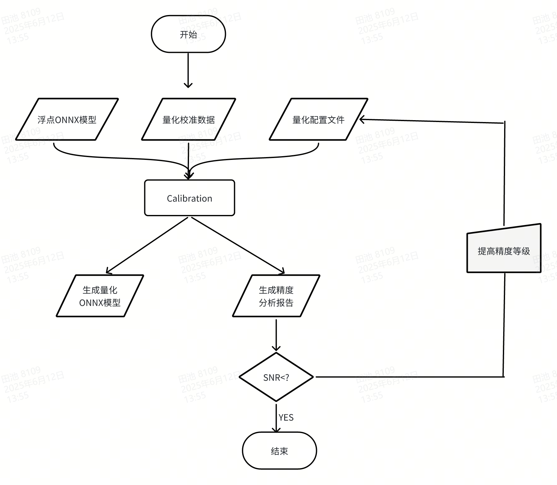

使用流程
量化流程如下图所示:

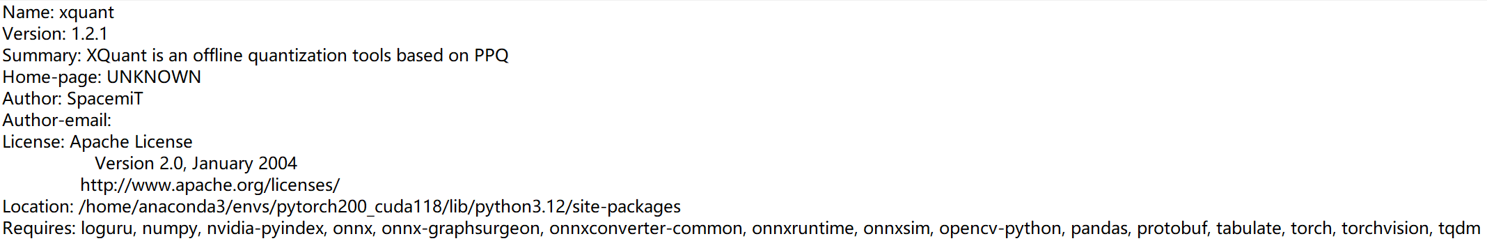

安装完成后可通过以下命令验证安装成功:
pip show xquant
成功后输出如下:

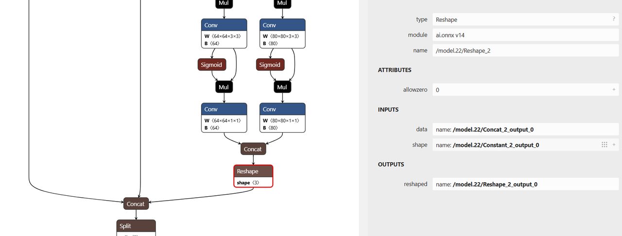

设置量化截断节点
YOLOv8n 模型中包含后处理(坐标解码)逻辑,建议对模型在后处理节点前进行截断,防止量化误差。配置中的 truncate_var_names
用于指定量化截断点:
"truncate_var_names": [
"/model.22/Reshape_output_0",
"/model.22/Reshape_1_output_0",
"/model.22/Reshape_2_output_0"
可使用 Netron 可视化工具加载 yolov8n.onnx
模型确认节点名称:
