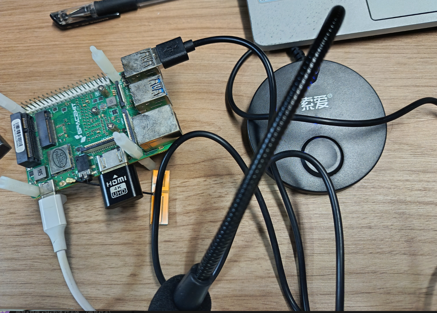

麦克风连接示意
  • 将 USB 麦克风插入 MUSE Pi Pro 的 USB 接口

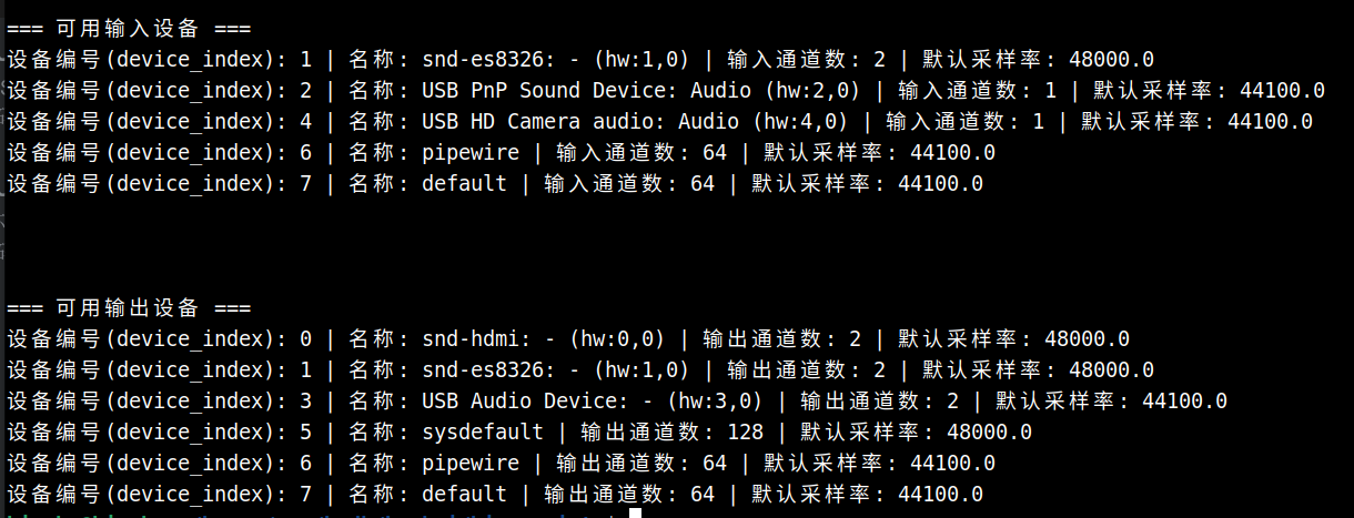

确认音频设备号
使用 audioscan 查询系统中可用的音频设备:
audioscan
示例输出:
录音设备为输入设备,请忽略输出设备
说明:
  • device_index 为 2 的是这里的 USB 麦克风(可以插拔设备对比确认)
  • 完整设备号为 hw:2,0

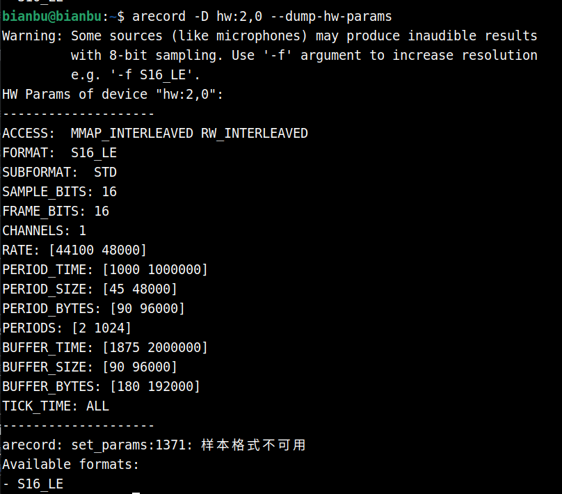

确认支持频率
arecord -D hw:2,0 --dump-hw-params
示例输出
意义解释
ACCESS: MMAP_INTERLEAVED RW_INTERLEAVED # 数据访问方式,RW_INTERLEAVED:常见方式,多个声道的数据交错存储(如 L,R,L,R...);MMAP_INTERLEAVED:内存映射方式,性能更好,但使用更复杂。
FORMAT: S16_LE # S16_LE:16 位有符号整型,小端字节序(常用)。
SUBFORMAT: STD # 标准 PCM(脉冲编码调制),常规音频格式。
SAMPLE_BITS: 16 # 每个采样点占用的比特数(这里 16 bit)。
FRAME_BITS: 16 # 每帧占用的比特数(因为是单声道,这里和 SAMPLE_BITS 一样也是 16)。
CHANNELS: 1 # 声道数
RATE: [44100 48000] # 支持的采样率范围,这里表示 支持 44.1 kHz 和 48 kHz。
PERIOD_TIME: [1000 1000000] # 每个周期的时间长度(单位:微秒 us)。
PERIOD_SIZE: [45 48000] # 每个周期的采样点数,最小 45 点,最大 48000 点
PERIOD_BYTES: [90 96000] # 每个周期对应的字节数,因为是 16bit 单声道,所以等于 PERIOD_SIZE × 2
PERIODS: [2 1024] # 环形缓冲区由多少个周期组成,至少 2 个,最多 1024 个。
BUFFER_TIME: [1875 2000000] # 总缓冲区时间长度(us),这里表示缓冲时间最小 1.875ms,最大 2000ms。
BUFFER_SIZE: [90 96000] # 缓冲区能容纳的采样点数
BUFFER_BYTES: [180 192000] # 缓冲区字节数,因为是单声道 16bit,所以等于 BUFFER_SIZE × 2
TICK_TIME: ALL # 定时粒度,ALL 表示不限制,通常由驱动决定
这里选择采样率为 48000,44100 也可以
