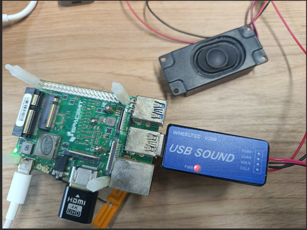

扬声器连接示意
  • 将 USB 麦克风插入 MUSE Pi Pro 的 USB 接口
  • 可以选用其他可在 linux 下工作的 USB 扬声器

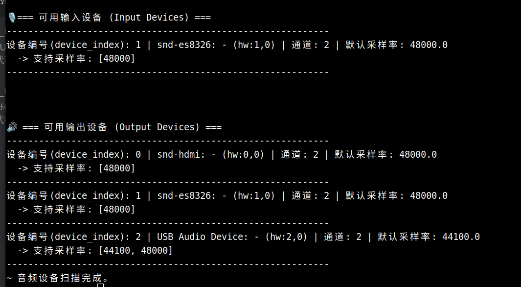

确认音频设备号
使用 audioscan 查询系统中可用的音频设备:
audioscan
请忽略输入设备
说明:
  • device_index 为 2 的是这里的 USB 扬声器(可以插拔设备对比确认)
  • 完整设备号为 hw:2,0
这里选择采样率为 48000,44100 也可以

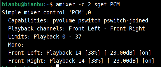

播放音量设置
查看指定声卡的音量
amixer -c 2 sget PCM
通过 -c 参数指定声卡编号
终端打印:

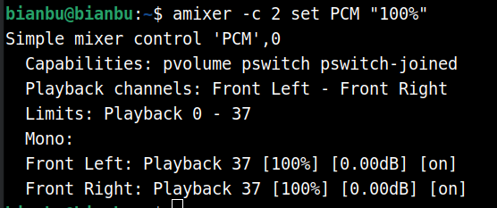

设置音量
amixer -c 2 set PCM "100%"
打印如下:
