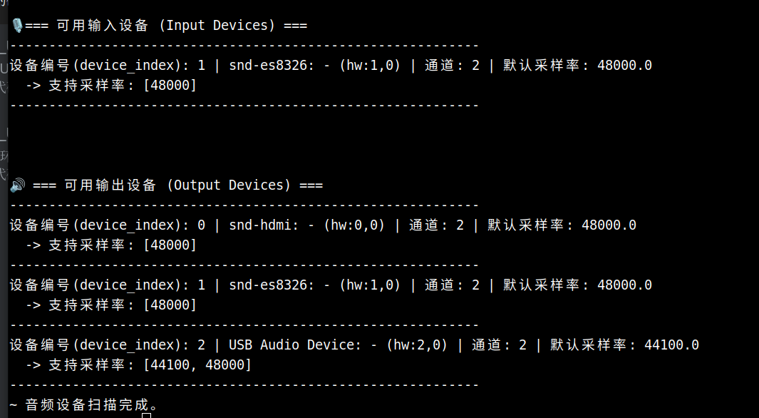

确认音频设备号
使用 audioscan 查询系统中可用的音频设备:
audioscan
示例输出:
请忽略输入设备
说明:
  • device_index 为 2 的是这里的 USB 扬声器(可以插拔设备对比确认)
  • 完整设备号为 hw:2,0
这里选择采样率为 48000,44100 也可以
测试播放:
aplay -D "plughw:2,0" test.wav

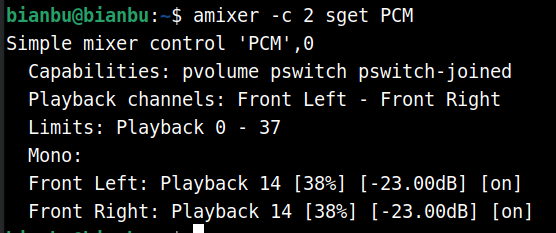

播放音量设置
查看指定声卡的音量
amixer -c 2 sget PCM
通过 -c 参数指定声卡编号
终端打印:
