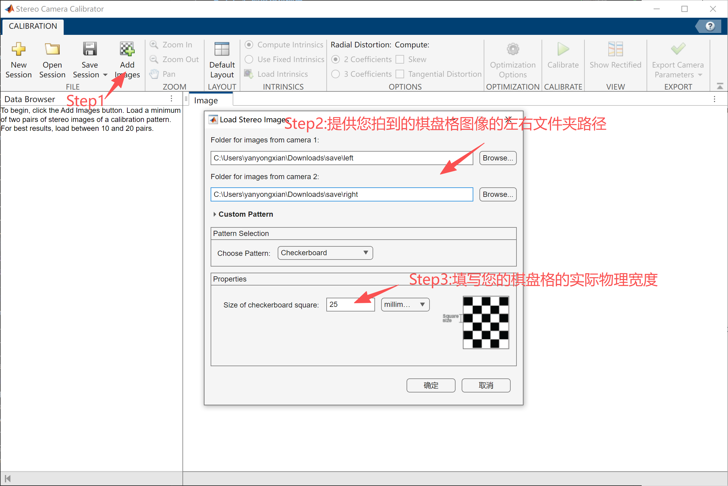

拍摄标定板图像
- 使用指定分辨率拍摄标定板图像,并用代码分开左右目,并分别存到两个文件夹中(
left和right文件夹)。 - 拍摄要求:
- 拍摄时双目必须同时看到棋盘格的全貌
- 需要拍摄不同距离不同角度的棋盘格
- 需要避免相机的大幅晃动,稳定时再拍照
- 需要避免标定板的反光

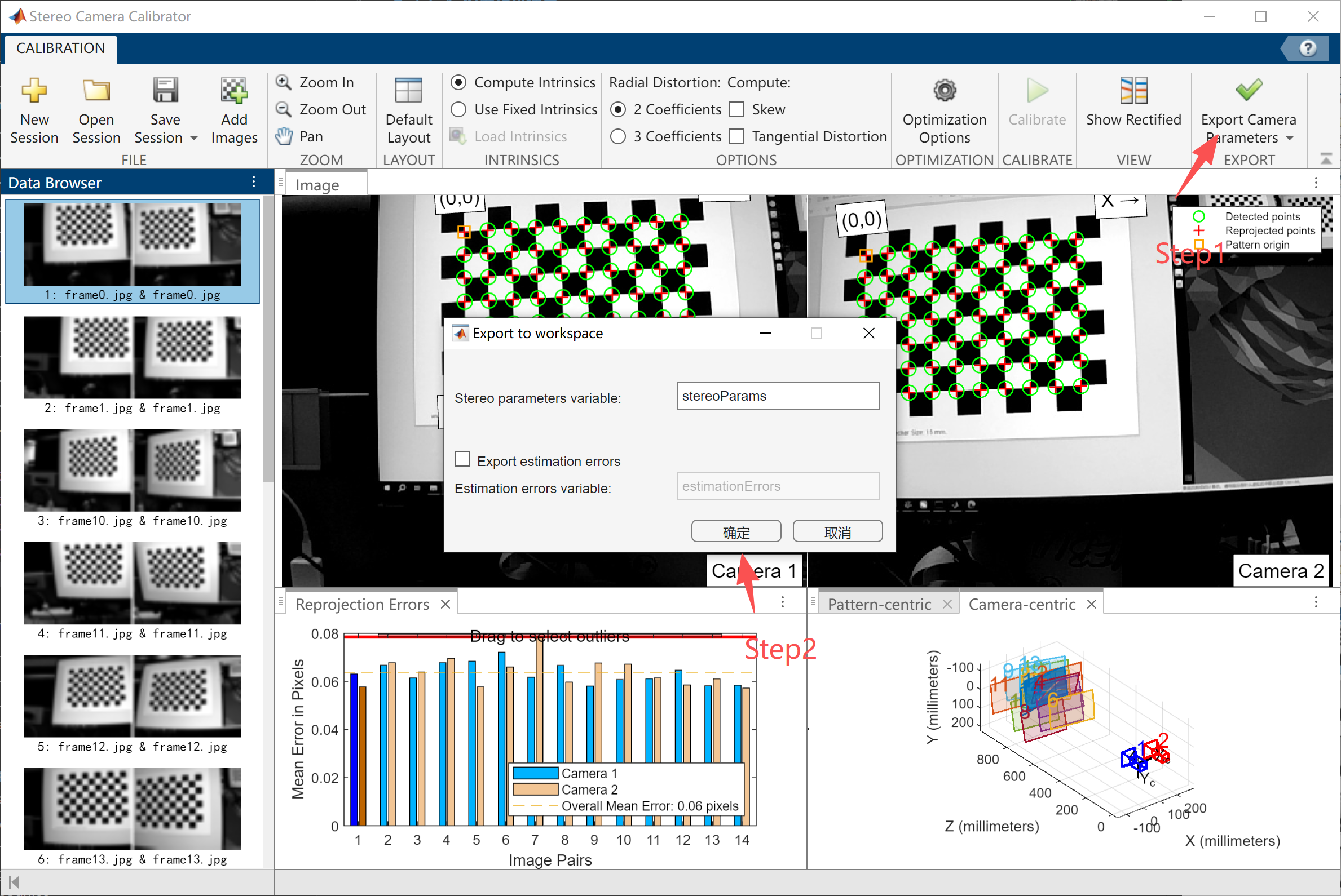

Matlab 标定 MatLab中调用标定程序,生成标定文件。 示例界面截图:
注意: 误差必须控制在 0.1 以内。
导出标定文件
% 提取左右相机的内参矩阵
K1 = stereoParams.CameraParameters1.IntrinsicMatrix';
K2 = stereoParams.CameraParameters2.IntrinsicMatrix';
% 提取左右相机的畸变系数
D1 = stereoParams.CameraParameters1.RadialDistortion;
D1 = [D1, stereoParams.CameraParameters1.TangentialDistortion];
D2 = stereoParams.CameraParameters2.RadialDistortion;
D2 = [D2, stereoParams.CameraParameters2.TangentialDistortion];
% 提取旋转矩阵和平移向量
R = stereoParams.RotationOfCamera2;
T = stereoParams.TranslationOfCamera2';
% 创建 YAML 文件内容
yaml_content = sprintf('Camera1:\n');
yaml_content = [yaml_content, sprintf(' K: [%f, %f, %f, %f, %f, %f, %f, %f, %f] \n', K1(:))];
yaml_content = [yaml_content, sprintf(' D: [%f, %f, %f, %f] \n', D1)];
yaml_content = [yaml_content, sprintf('Camera2:\n')];
yaml_content = [yaml_content, sprintf(' K: [%f, %f, %f, %f, %f, %f, %f, %f, %f]\n', K2(:))];
yaml_content = [yaml_content, sprintf(' D: [%f, %f, %f, %f] \n\r', D2)];
yaml_content = [yaml_content, sprintf('R: [%f, %f, %f, %f, %f, %f, %f, %f, %f]\n', R(:))];
yaml_content = [yaml_content, sprintf('T: [%f, %f, %f] \n', T)];
% 写入文件
fid = fopen('stereo_params.yaml', 'w');
fprintf(fid, yaml_content);
fclose(fid);
disp('YAML 文件已生成: stereo_params.yaml');
