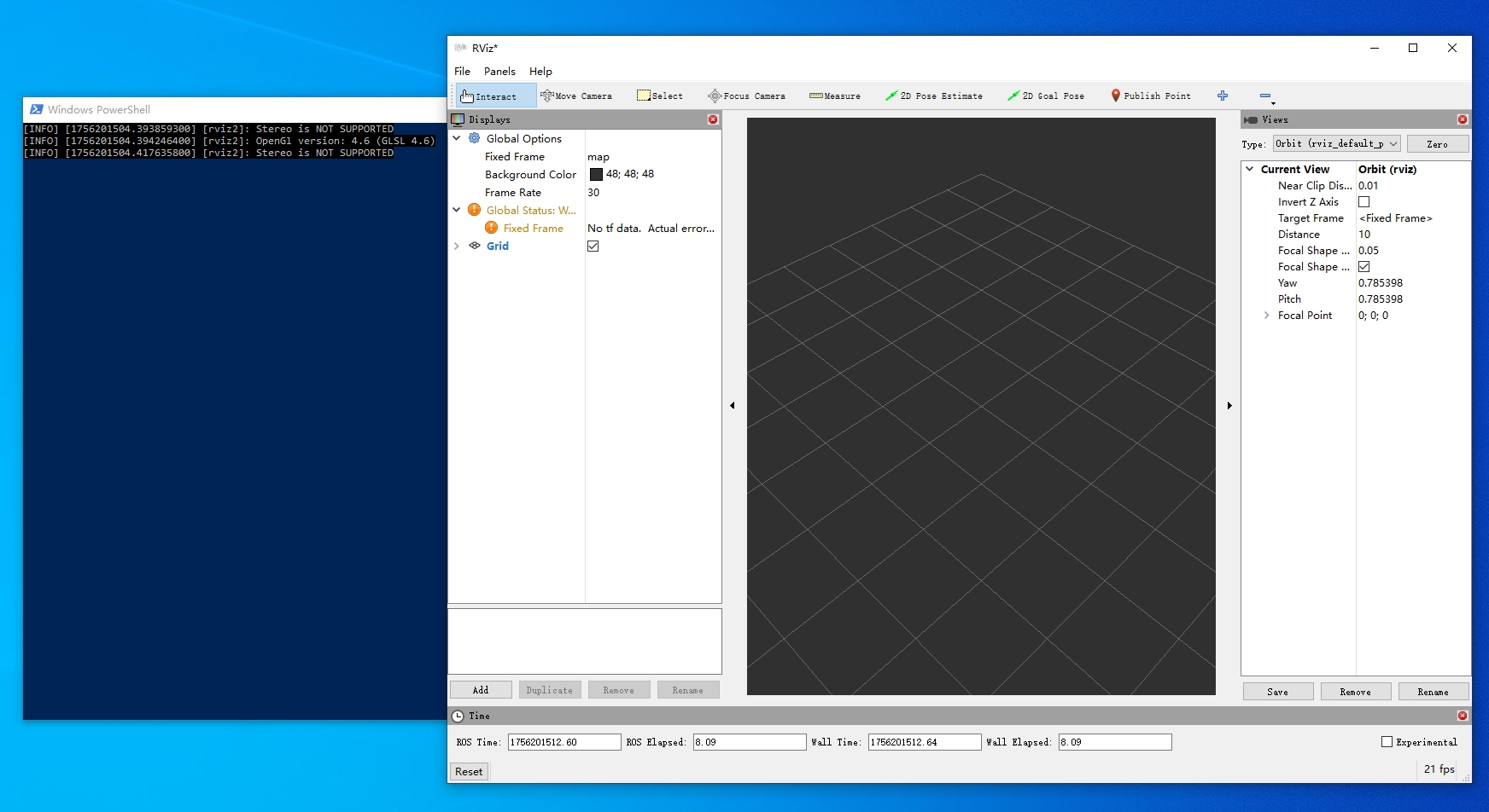

安装完成后,输入以下命令启动rviz2可视化程序:
pixi run rviz2
