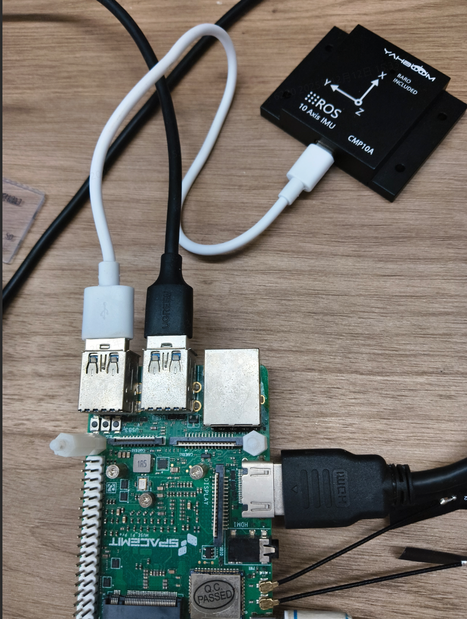

硬件连接示意:
查看设备节点:
bianbu@bianbu:~$ ls /dev/ttyUSB*
/dev/ttyUSB0
赋予设备节点权限
sudo chmod 666 /dev/ttyUSB0

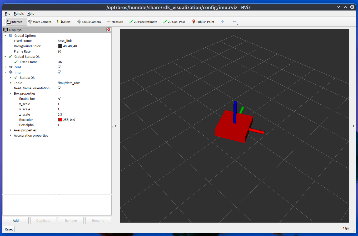

启动可视化
export QT_QPA_PLATFORM=xcb # Humble版本使用
ros2 launch rdk_visualization display_imu.launch.py
晃动 imu,红色小方块的位姿也会随之变化
