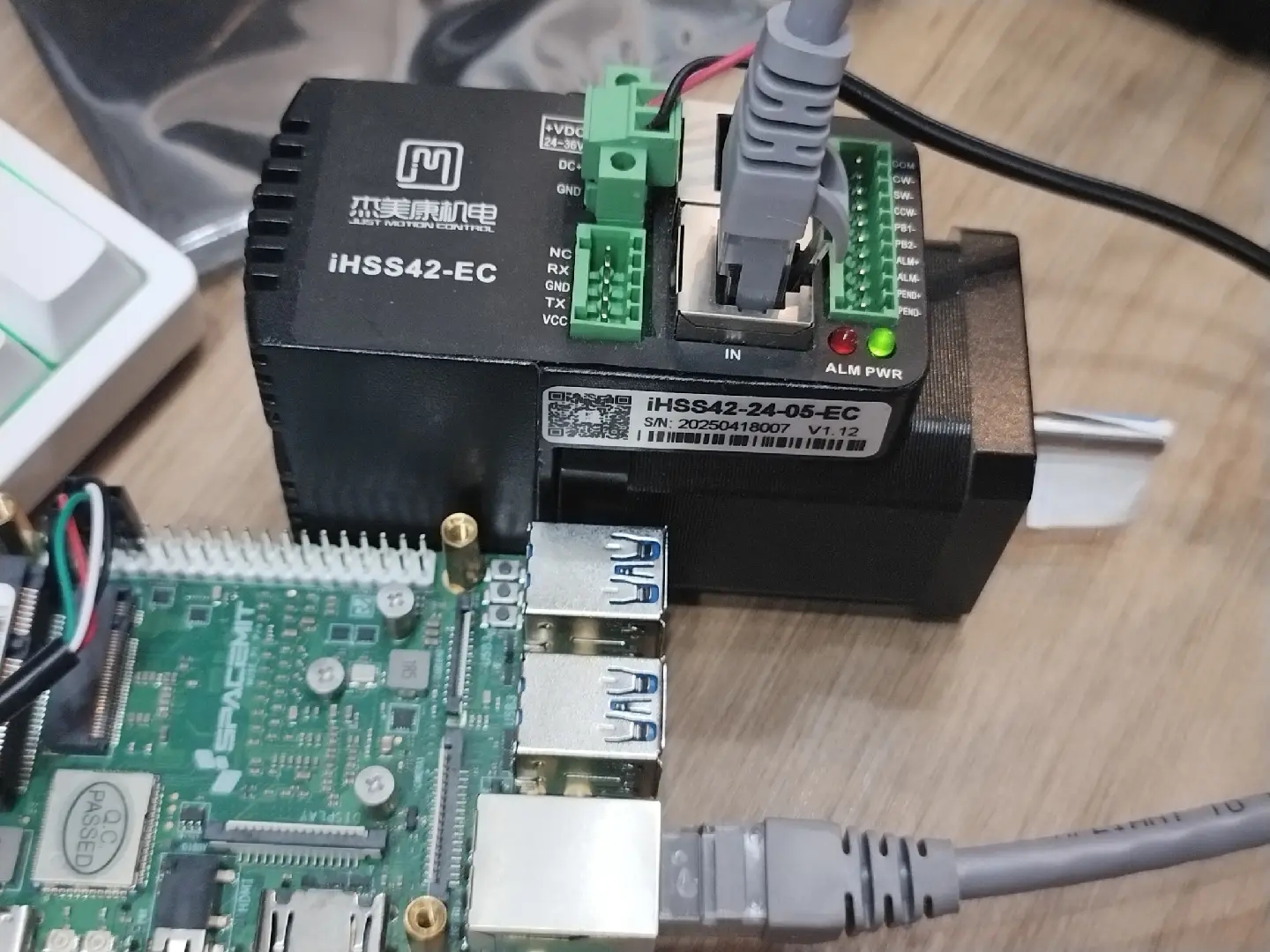

本文档介绍如何基于Ethercat协议控制一体化伺服电机,以杰美康IHSS42-24-05-EC为例
硬件连接 如图所示,接入电机电源,网线一端连接电机IN口,另一端插入开发板网口, 电源指示灯常亮表示电机正常工作
