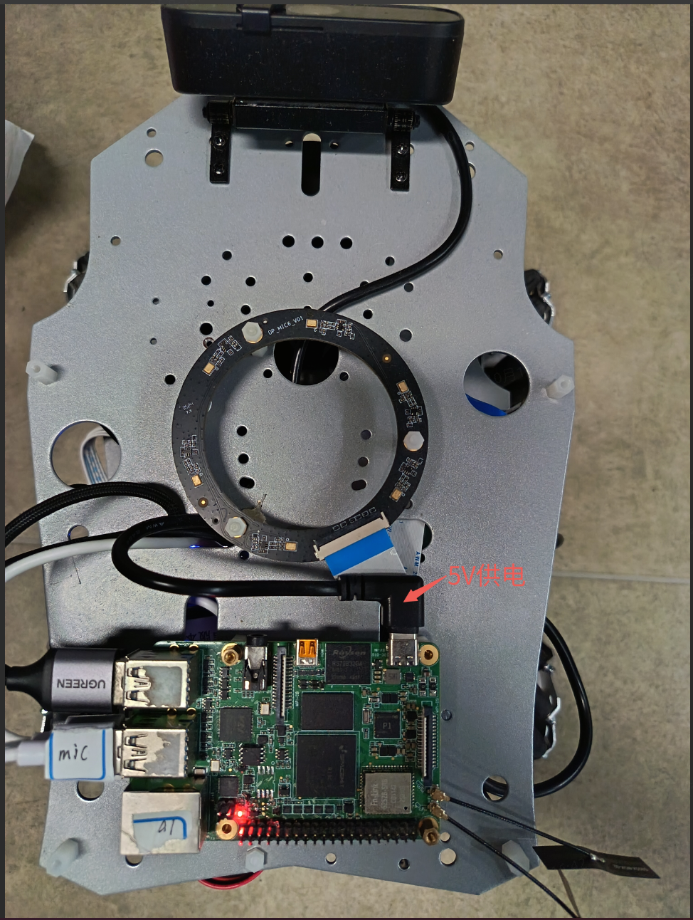

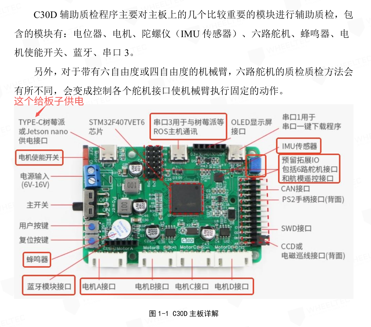

俯视图
供电使用底板单片机的5V供电输出,见:
