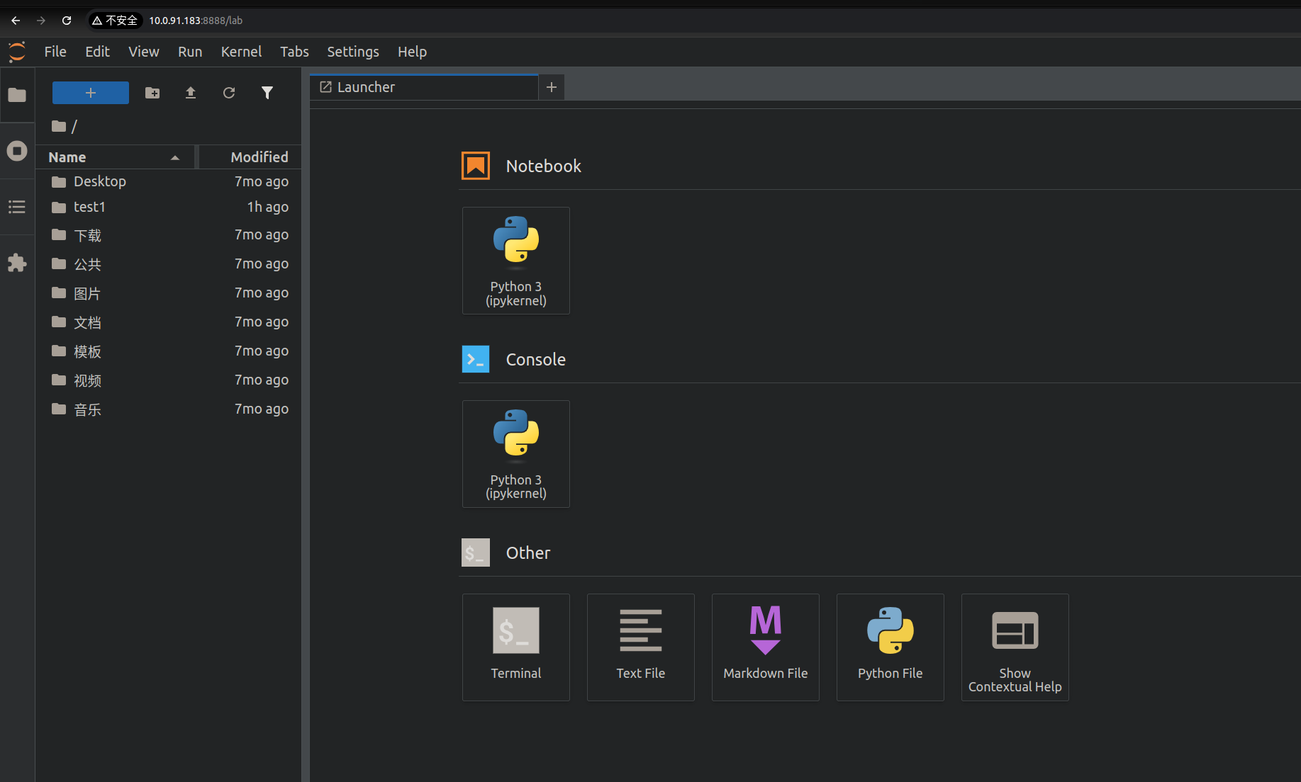

使用 JupyterLab (with vscode)
JupyterLab 简介
JupyterLab 是一个基于 Web 的 交互式开发环境(IDE),主要用于 数据科学、机器学习、科学计算和教育。它是 Jupyter Notebook 的升级版和扩展版,提供了更强大的功能和更灵活的用户界面。
