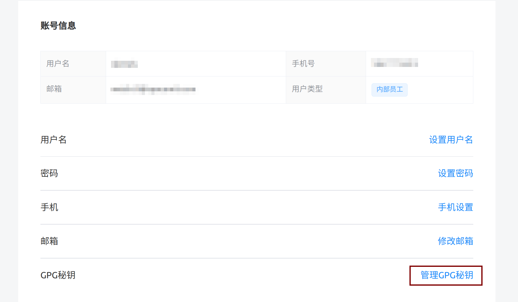

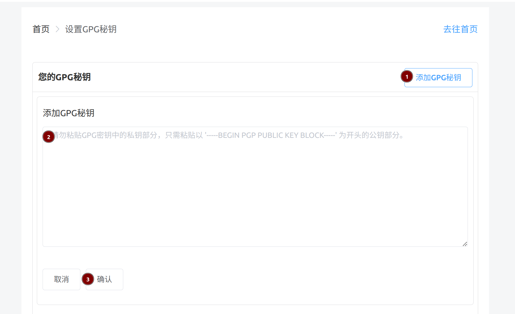

点击 https://developer.spacemit.com/auth/#/user/userInfo,按照图示步骤添加GPG公钥
注意粘贴内容包含开头的BEGIN和结尾的END行
