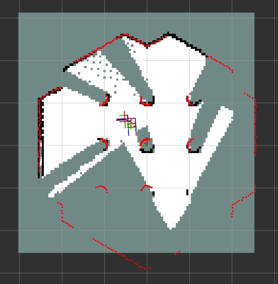

- pc端打开一个新终端,输入命令打开rviz可视化RTAB‐Map运行效果。
ros2 launch nav2_bringup rviz_launch.py
- 打开键盘控制节点,控制小车运动进行视觉建图。
ros2 run teleop_twist_keyboard teleop_twist_keyboard

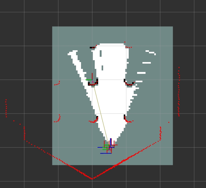

- 在k1打开终端,输入以下命令启动纯定位模式的RTAB‐Map。
ros2 launch rtabmap_demos turtlebot3_rgbd.launch.py localization:=true

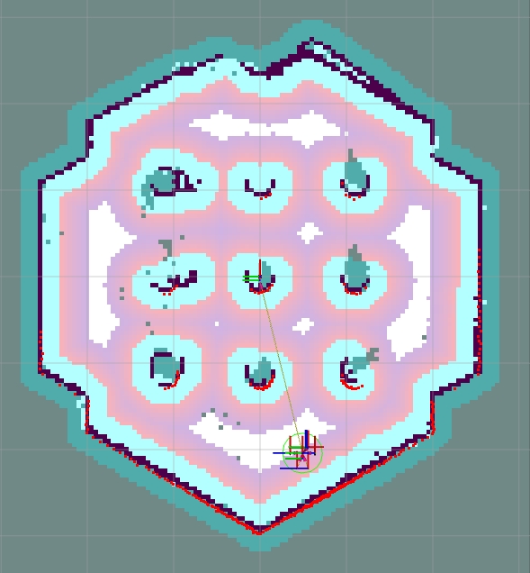

- pc端打开一个新终端,输入命令打开rviz可视化,点击2D Pose Estimate按钮,按照gazebo环境初始化机器人定位。

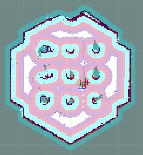

- 点击Nav2 Goal按钮,下发导航目标,进行视觉导航。
