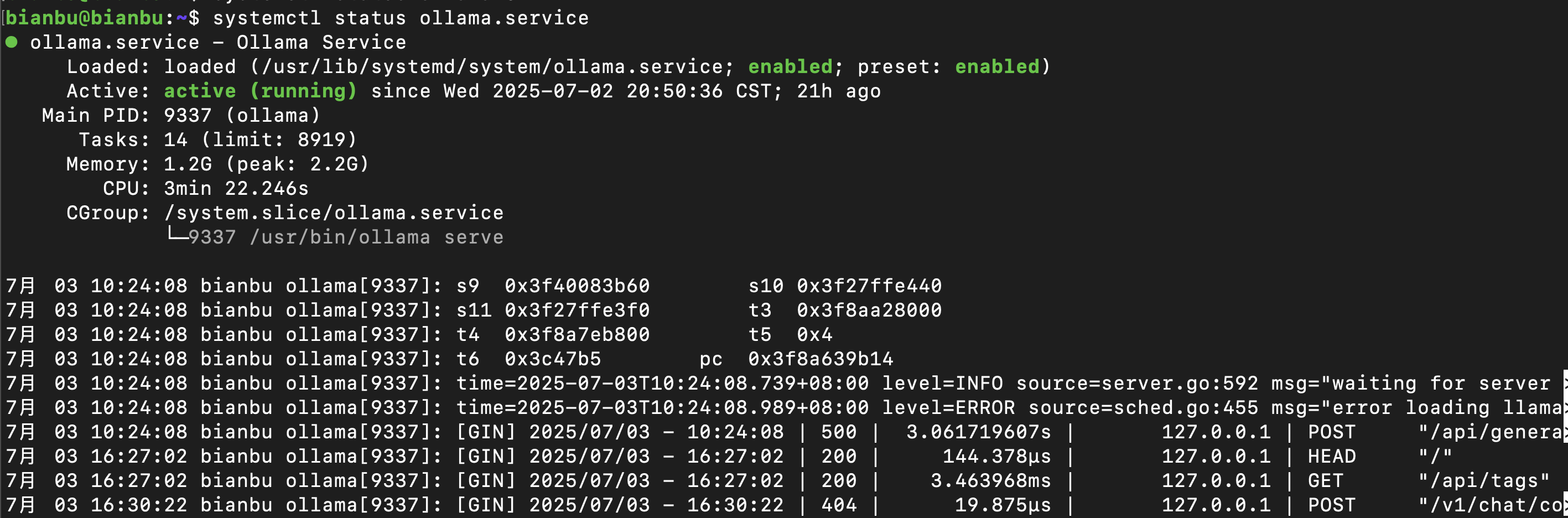

  3. 查看服务状态:
    systemctl --user status demo.service
running表示服务正在运行:
