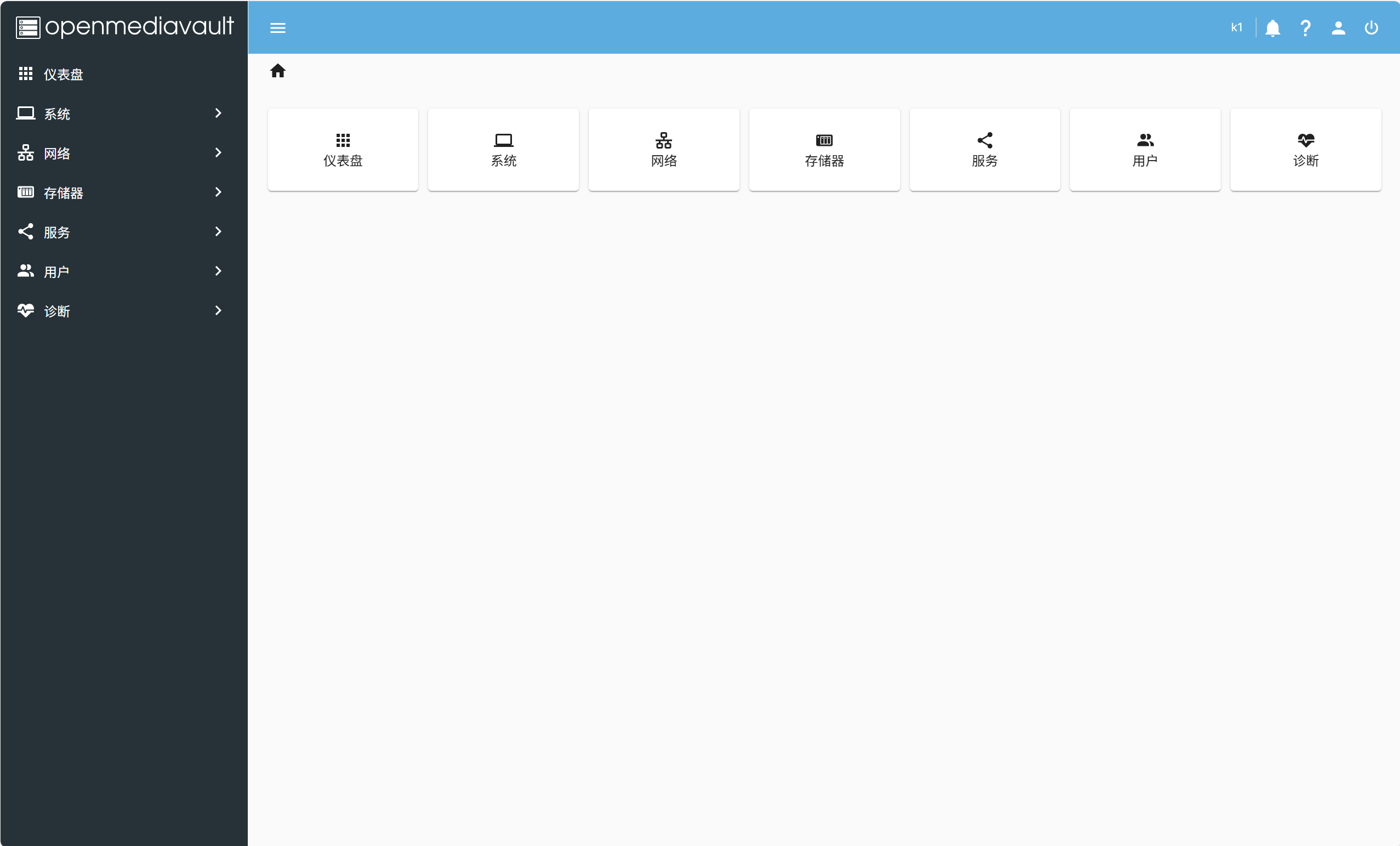

Openmediavault Web 管理界面登录
Bianbu NAS 由 Openmediavault 应用提供完整的 NAS 功能,Openmediavault 提供 Web 使得用户可以方便地管理 NAS 服务。
登录步骤:
确保NAS已联网 插网线或连WiFi(和你的电脑在同一个网络)
打开浏览器(Chrome/Firefox/Edge均可) 在地址栏输入:http://HOST_IP 访问 Openmediavault 应用的 Web 管理界面。
注: 可参考 “如何查IP?” 来获取
HOST_IP
输入账号密码 账号:
admin
密码:openmediavault
点击登录即可进入管理界面, 如下图。
建议访问 Openmediavault 官网 获取更多关于功能使用和技术支持的详细资料,以便更好地管理和扩展您的 NAS 系统。
