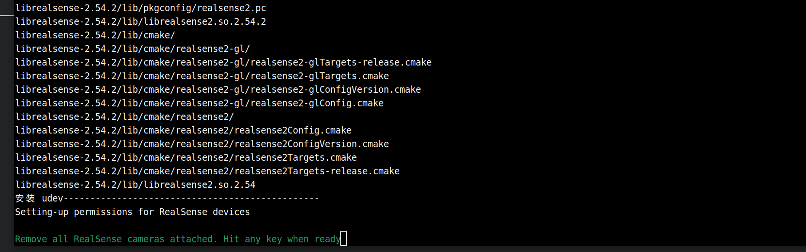

等待依赖安装完成,终端提示:
注意,确认当前板子没有连接 Realsense 相机后,按下回车键继续。

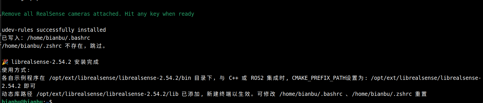

安装成功后,终端输出如下:
新建终端让 LD_LIBRARY_PATH 环境变量生效。
注意不要在一台机器上安装多个版本 SDK ,以免互相干扰。

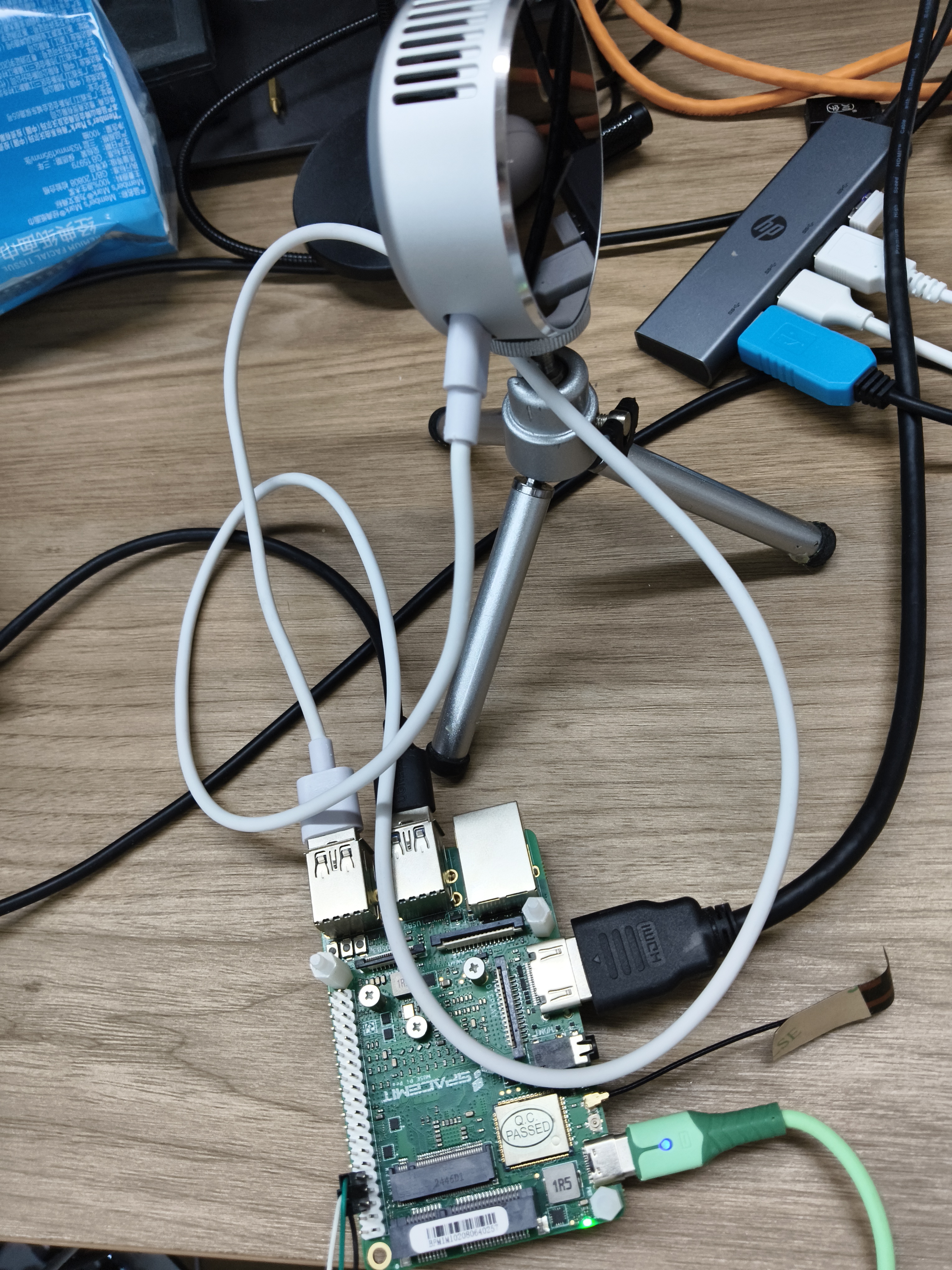

安装完 SDK 后即可以接入 Realsense L515 相机,如下:
这里使用的是 L515 相机

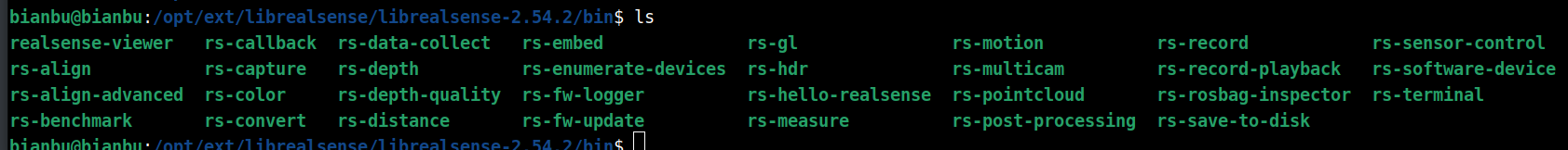

进入 /opt/ext/librealsense/librealsense-2.54.2/bin 目录
有一些可以运行的示例程序,如下:

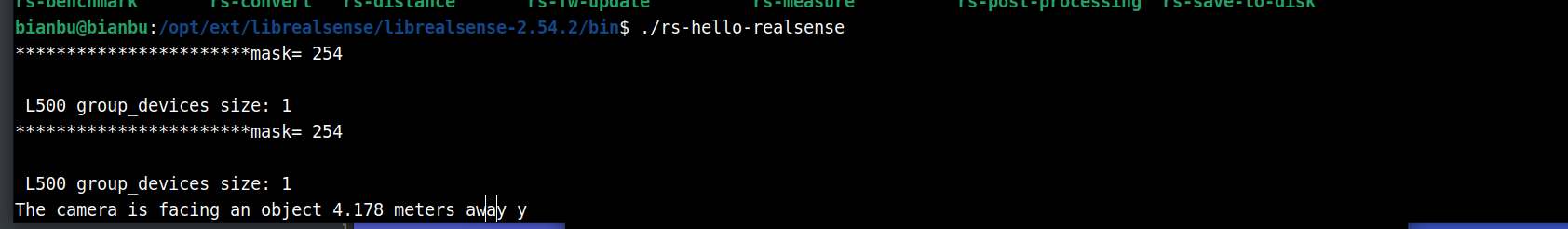

rs-hello-realsense
简单的程序,获取相机图像中心的深度值,输出如下:

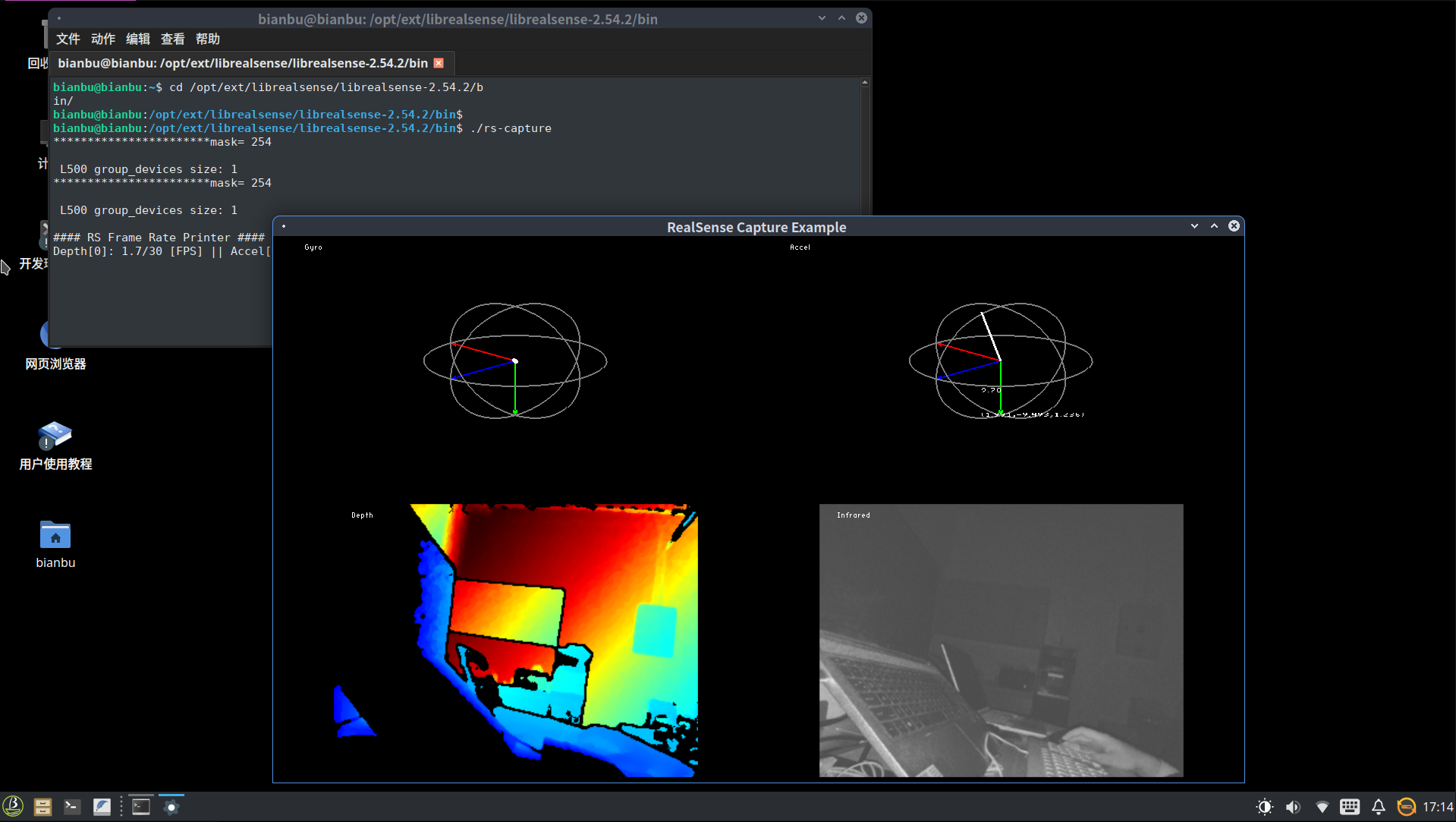

rs-capture
含界面显示,你应该在本地执行该命令,而非 ssh 终端
显示如下:
由于本地的计算资源有限,因此可视化工具只建议用于硬件通信的验证。
