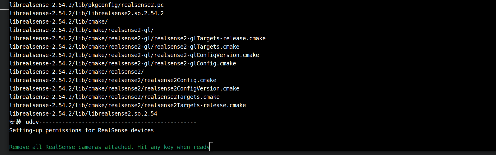

注意,确认当前板子没有连接 Realsense 相机后,按下回车键继续。
安装成功后,终端输出如下:

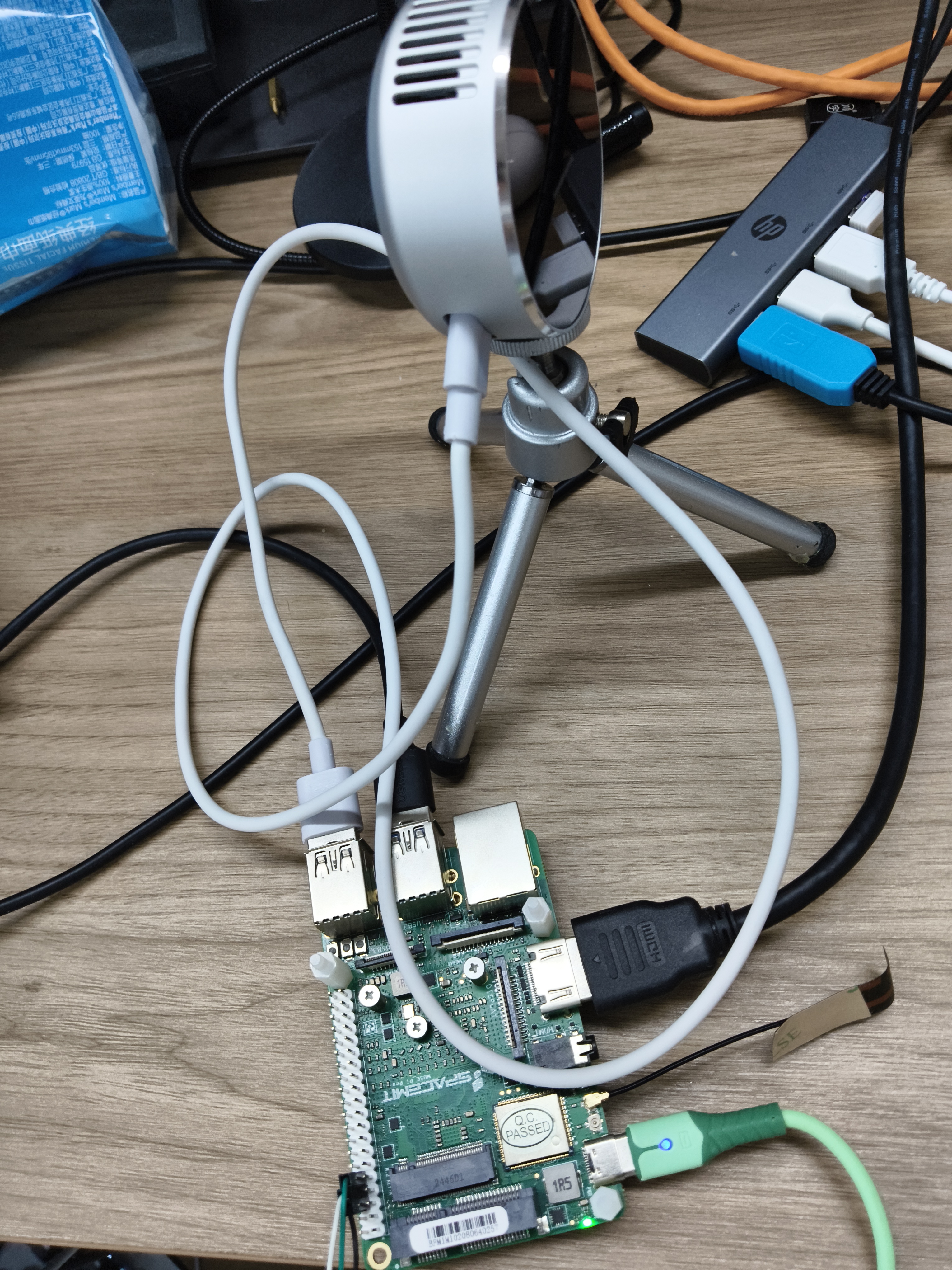

安装完 SDK 后即可以接入 Realsense L515 相机,如下:
这里使用的是 L515 相机

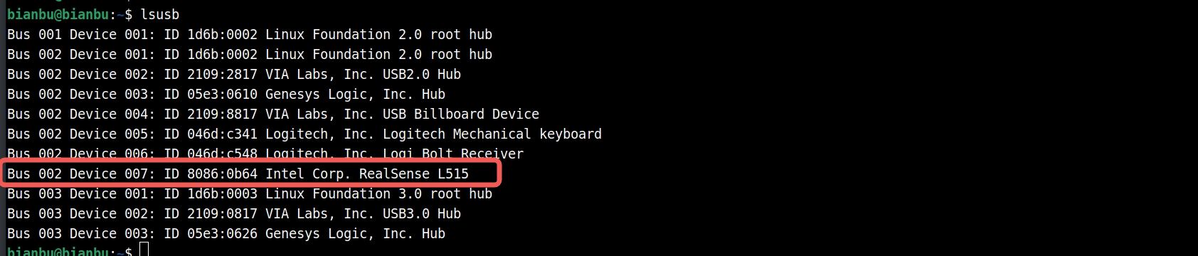

终端输入 lsusb 查看设备:
设备识别正常

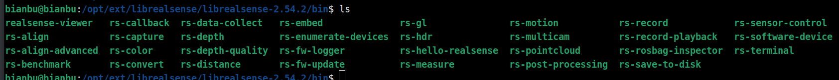

进入 /opt/ext/librealsense/librealsense-2.54.2/bin 目录
有一些可以运行的示例程序,如下:

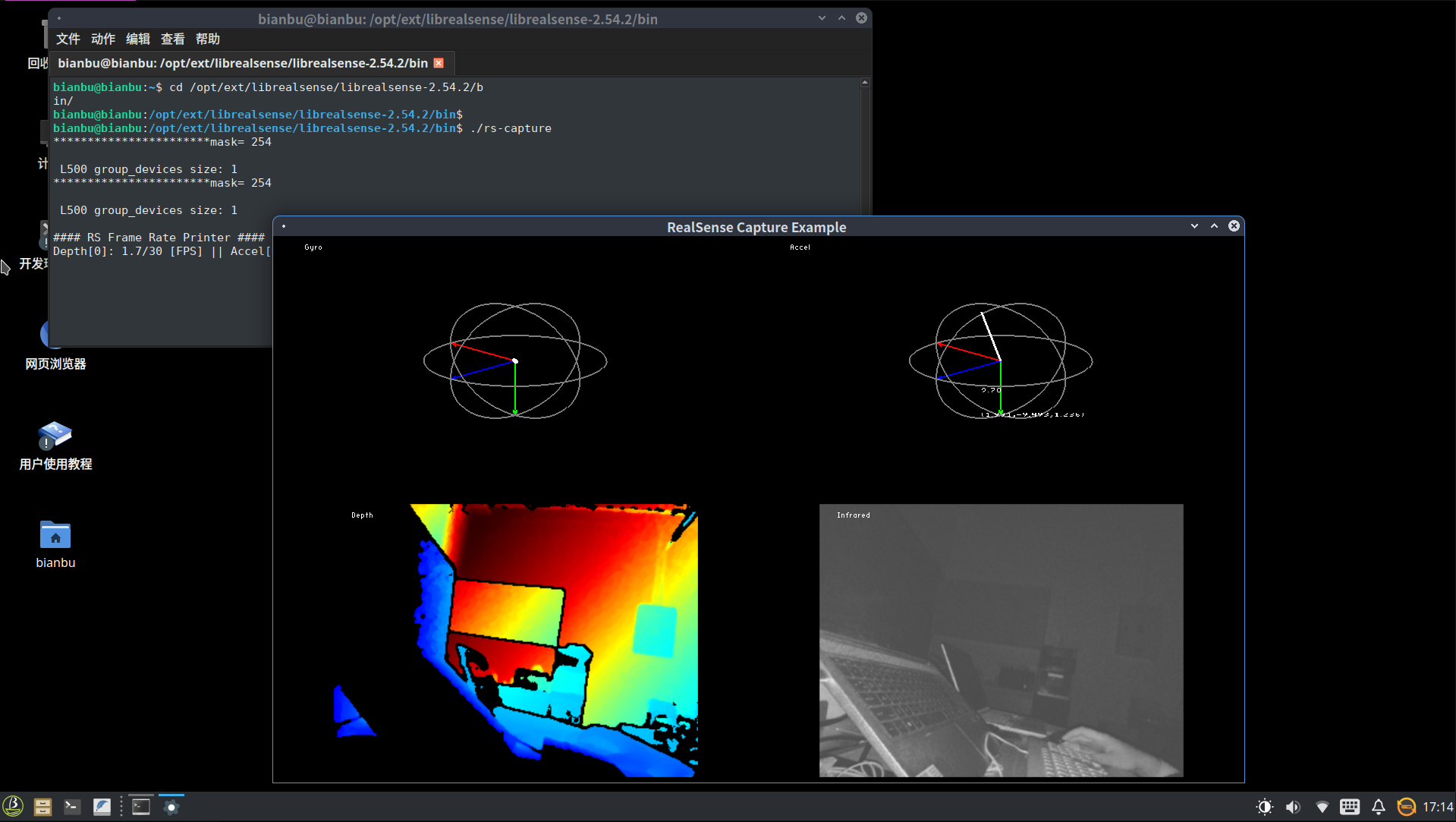

rs-capture
含界面显示,你应该在本地执行该命令,而非 ssh 终端
显示如下:
由于本地的计算资源有限,因此可视化工具只建议用于硬件通信的验证。
