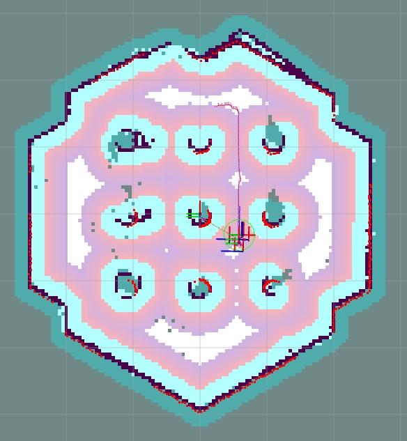

  1. pc端打开一个新终端,输入命令打开rviz可视化RTAB‐Map运行效果。
source /opt/ros/humble/setup.bash
ros2 launch nav2_bringup rviz_launch.py
  1. 打开键盘控制节点,控制小车运动进行视觉建图。
ros2 run teleop_twist_keyboard teleop_twist_keyboard

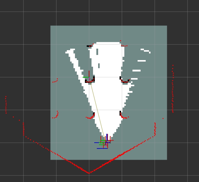

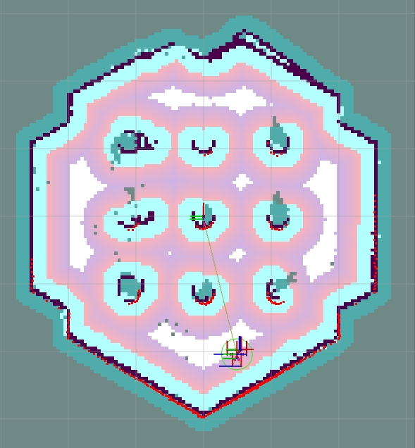

  1. pc端打开一个新终端,输入命令打开rviz可视化,点击2D Pose Estimate按钮,按照gazebo环境初始化机器人定位。
  1. 点击Nav2 Goal按钮,下发导航目标,进行视觉导航。
