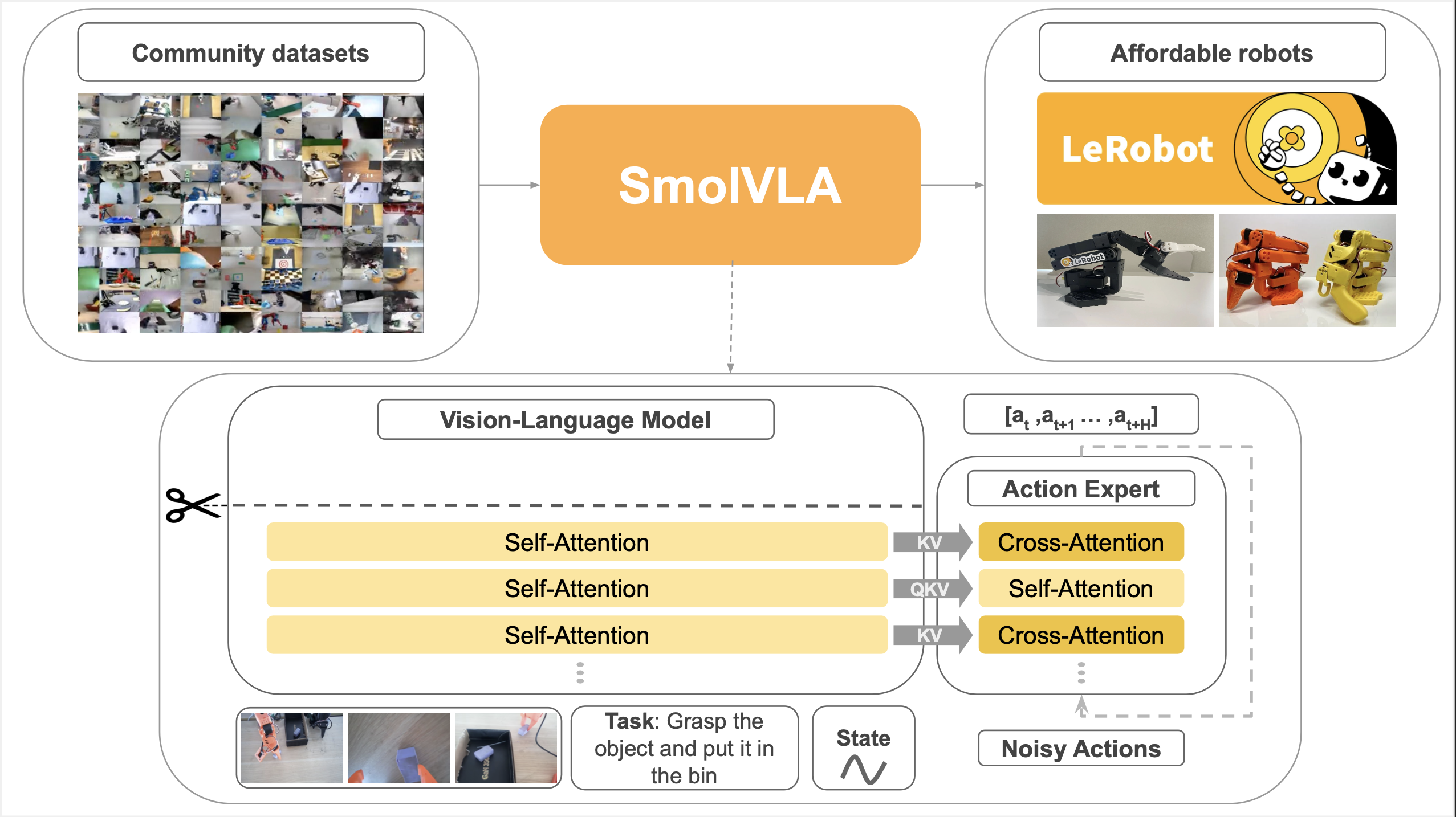

SmolVLA 模型微调及推理
SmolVLA 模型是一个轻量级的视觉-语言-动作(VLA)模型,具有仅 450M 的参数量,能够在消费级 GPU 上高效地进行训练和部署。该模型在视觉-大语言模型(VLM)的基础上,融入了动作专家(Action Expert)模块,能够理解视觉输入(如图像或视频流)以及自然语言指令,并根据这些输入生成机器人动作序列。

分布式部署
K1 本地的算力无法直接运行 SmolVLA 模型,可以借助 LeRobot 项目提供的分布式方法来部署 SmolVLA。具体地,K1 作为客户端,负责数据采集和动作执行;X86 开发机作为服务端,负责使用 SmolVLA 模型来推理产生动作序列。客户端和服务端通过 gRPC 协议进行数据传输和指令交互。客户端将采集到的视觉数据和传感器信息发送给服务端,服务端使用 SmolVLA 模型对数据进行推理,生成相应的动作序列,再将这些动作序列返回给客户端,驱动机械臂执行抓取任务。
