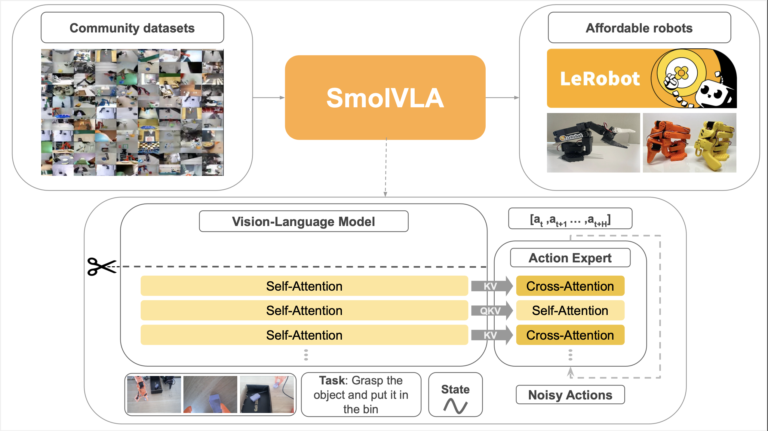

本文档介绍 K1 上的 LeRobot 使用指南,提供 K1 设备上运行端到端(e2e) 机械臂应用的完整流程,涵 盖以下内容:
- SO-101 机械臂(包括主导臂和随从臂)的标定、遥控操作及数据采集流程;
- ACT 模型训练(X86开发机)并部署于 K1 本地推理,实现机械臂的木块抓取任务;
- SmolVLA 模型微调(X86开发机)并进行分布式部署,完成机械臂的木块抓取任务。
