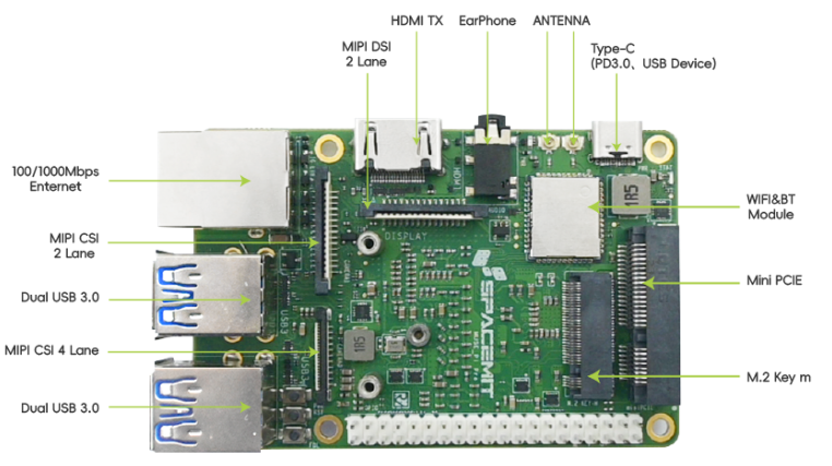

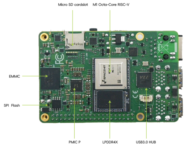

K1 开发板将 RISC-V 八核处理器、存储硬盘、通用接口部件和扩展接口布置在同一块电路板上,支持 UEFI 启动以及多种操作系统和应用的运行,是一款完整的计算机系统产品。在本示例中将演示如何将K1 开发板替换轮趣 ROS 小车的树莓派,作为小车的 ROS 主控。
供电:使用运动底盘(STM32)控制器的TypeC-TypeC电源接口直接供电(5V)或使用电池直接供电(12V)。
信号:K1 开发板与各传感器的信号连接全部通过USB接口进行,包括运动底盘、激光雷达、相机。
轮趣 ROS 小车中的各个传感器均与K1开发板连接,具体适配方法在下文各个传感器的小节中介绍。

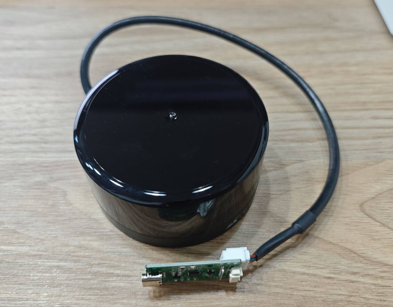

轮趣教育版ROS差速小车使用的是镭神智能的激光雷达,型号为M10P。
供电&&信号:通过USB接口与K1开发板连接。
适配方法

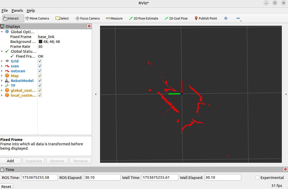

在同网段的PC上可以通过rviz2观察激光雷达的实时数据。打开一个终端发布雷达静态坐标变换:
ros2 run tf2_ros static_transform_publisher 0 0 0 0 0 0 base_link laser
打开另一个终端:
ros2 run rviz2 rviz2
修改Fixed Frame 为laser,点击add -> by topic -> /scan ,点击ok。观察激光雷达数据如下所示:

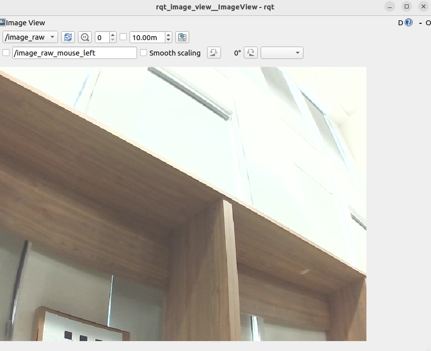

打开一个新终端,输入以下命令查看输出图像话题:
ros2 topic echo /image_raw
也可以在同网段的PC上输入以下命令,查看实时图像:
ros2 run rqt_image_view rqt_image_view
