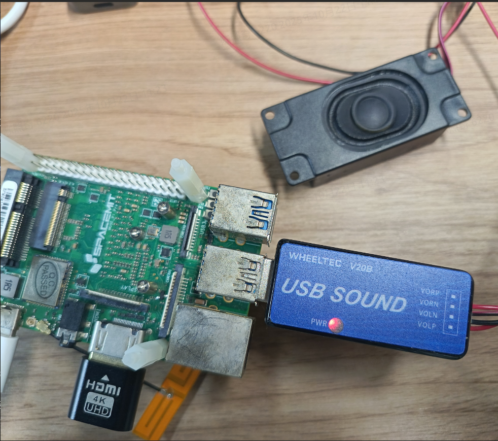

这里使用的是轮趣科技的 USB 声卡 + 扬声器来验证 TTS 生成的音频,也可以使用其他 USB 扬声器设备。
设备选型注意:
- 设备应可在 Linux ALSA/PipeWire 下即插即用,无需额外驱动。
- 需至少支持 44.1 kHz 与 48 kHz 两种采样率,以兼容常见语音模型与音频库(如 PortAudio、PyAudio、librosa 等)。

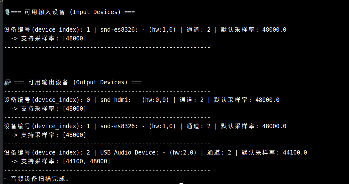

查看播放设备信息
audioscan
输出示例:
- 输出设备中 USB Audio Device 为 USB 声卡接口,提供标准双通道(立体声)播放能力,支持 44.1kHz 与 48kHz 两种常用采样率。
- 注意:在更换 USB 接口或重新插拔设备后,请重新运行设备扫描以确认编号是否发生变化。

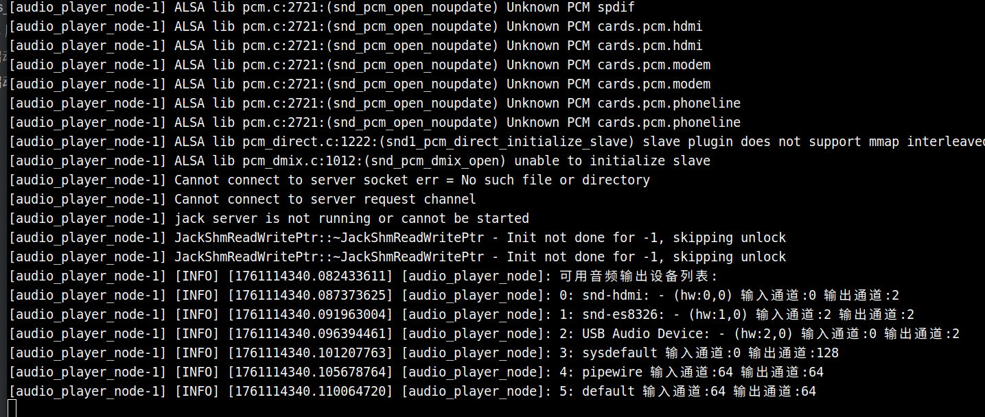

启动播放节点
ros2 launch rdk_hri player.launch.py \
output_device_index:=2 \
sub_topic:=/tts/audio_frame \
target_sample_rate:=48000
终端打印部分示例:
