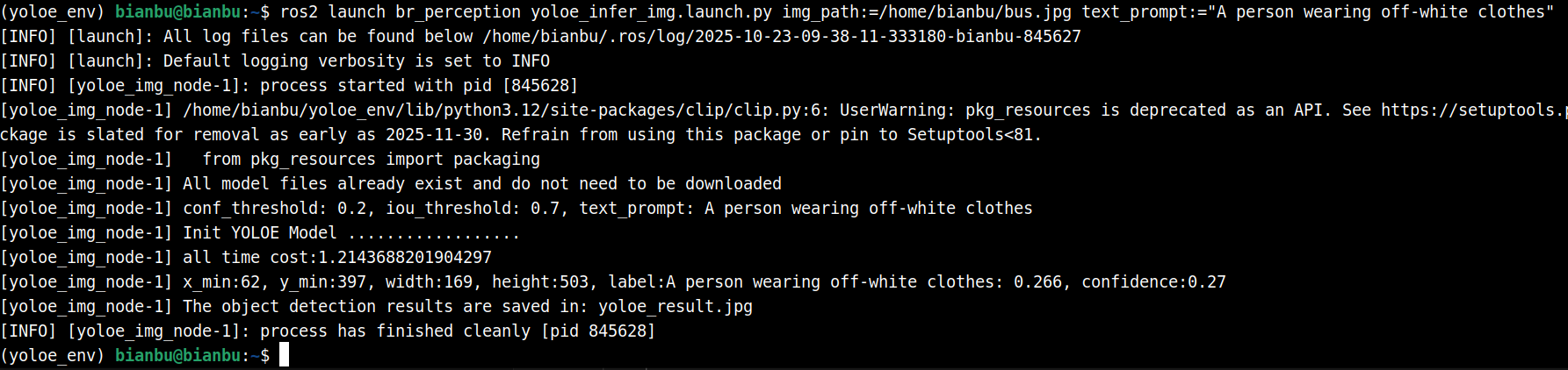

本地保存推理结果
ros2 launch rdk_perception yoloe_infer_img.launch.py \
img_path:=/home/bianbu/bus.jpg \
text_prompt:="A person wearing off-white clothes"
输出结果将保存在当前目录的 yoloe_result.jpg 中,如图所示。
终端打印如下

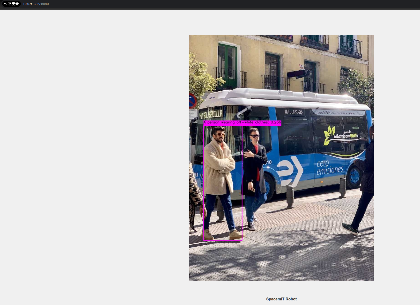

Web 可视化推理结果
启动推理发布节点(终端 1):
publish_result_img:=true \
启动 Web 可视化服务(终端 2):
ros2 launch rdk_visualization websocket_cpp.launch.py image_topic:='/result_img'
终端提示访问地址:
Please visit in your browser: http://<IP>:8080
打开浏览器输入 http://<IP>:8080,即可查看实时推理图像结果。

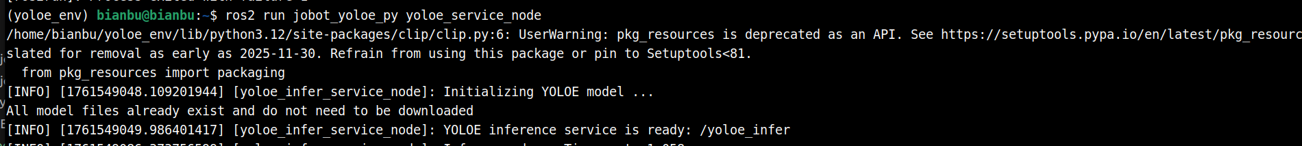

开启服务
source ~/yoloe_env/bin/activate
export PYTHONPATH="$HOME/yoloe_env/lib/python3.12/site-packages":$PYTHONPATH
ros2 launch rdk_perception yoloe_service.launch.py
终端打印:

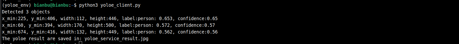

请求服务
客户端代码保存为 yoloe_client.py
然后执行:
python3 yoloe_client.py
终端打印:
