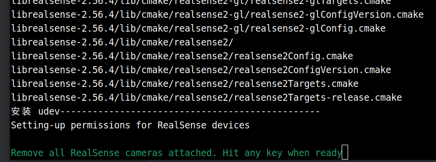

等待依赖安装完成,终端提示:
注意,确认当前板子没有连接 Realsense 相机后,按下回车键继续。

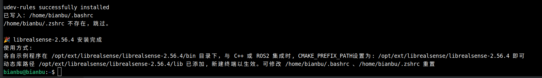

安装成功后,终端输出如下:
新建终端让 LD_LIBRARY_PATH 环境变量生效。

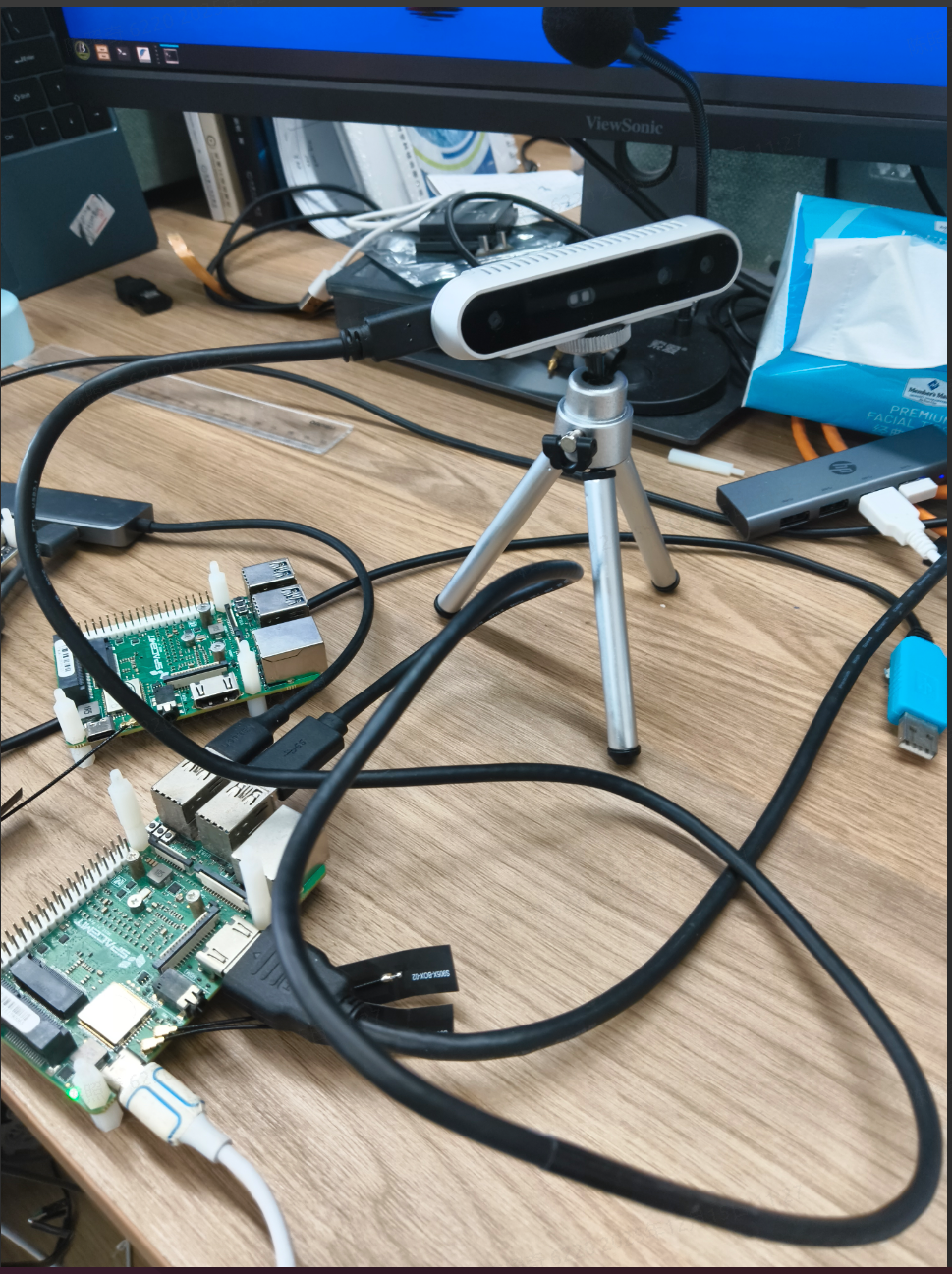

安装完 SDK 后即可以接入 Realsense 相机,如下:
这里使用的是 D415 相机

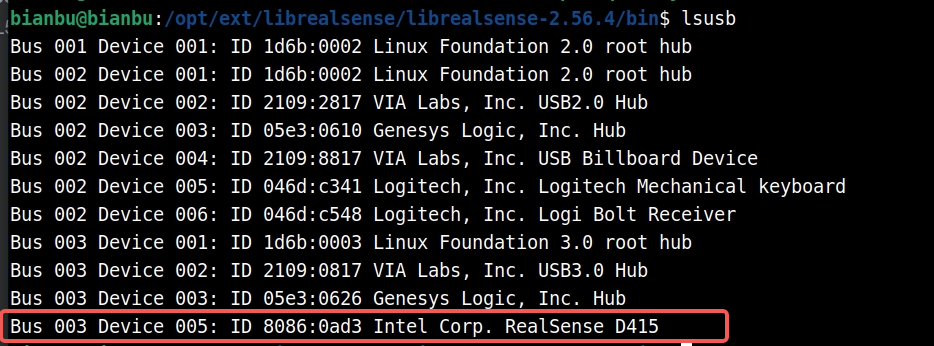

终端输入 lsusb 查看设备:
设备识别正常

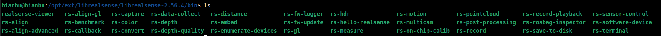

运行示例
进入 /opt/ext/librealsense/librealsense-2.56.4/bin 目录
有一些可以运行的示例程序,如下:

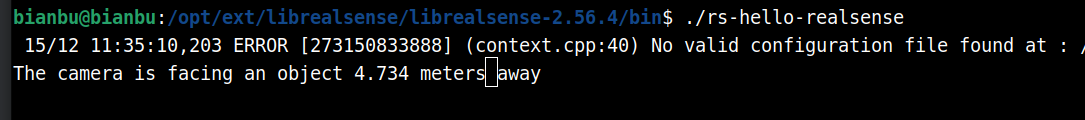

rs-hello-realsense
简单的程序,获取相机图像中心的深度值,输出如下:

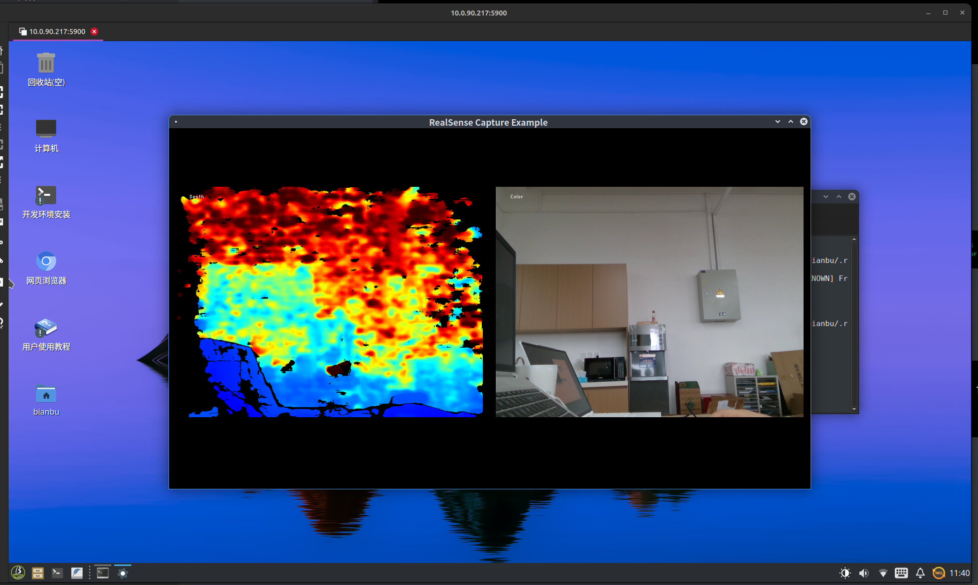

rs-capture
含界面显示,你应该在本地执行该命令,而非 ssh 终端
显示如下:
由于本地的计算资源有限,因此可视化工具只建议用于硬件通信的验证。

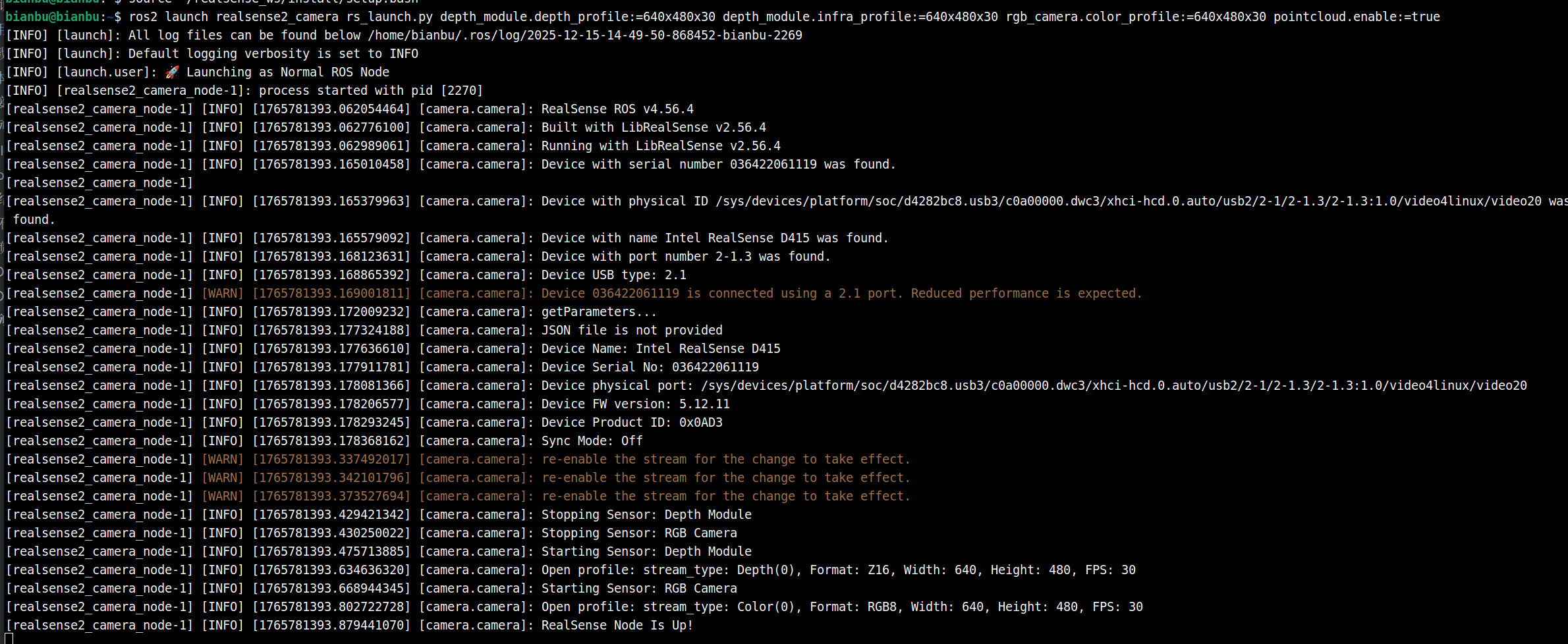

运行示例
source ~/realsense_ws/install/setup.bash
ros2 launch realsense2_camera rs_launch.py depth_module.depth_profile:=640x480x30 depth_module.infra_profile:=640x480x30 rgb_camera.color_profile:=640x480x30 pointcloud.enable:=true
终端打印如下:

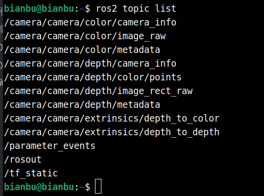

运行 ros2 topic list
可以看到消息在正常发布

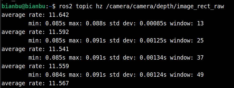

查看深度图的发布频率

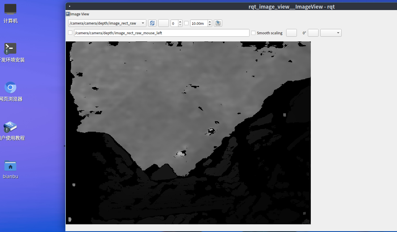

查看深度图
ros2 run rqt_image_view rqt_image_view
