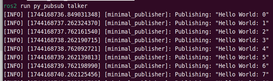

2)运行发布节点:
source /opt/ros/humble/setup.zsh
source ~/ros2_demo_ws/install/setup.zsh
ros2 run py_pubsub talker

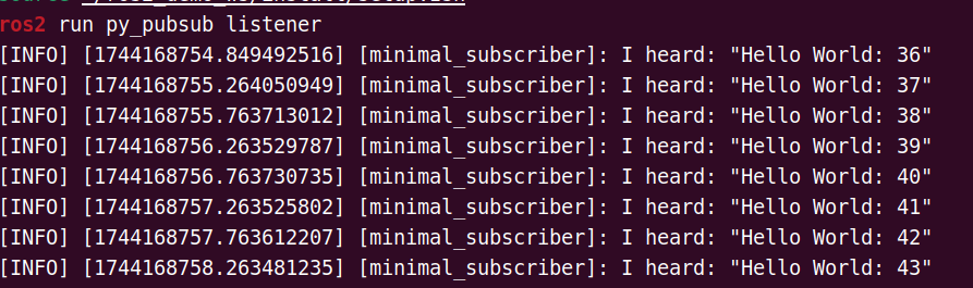

3)新开一个终端,运行订阅节点:
ros2 run py_pubsub listener
4)终端输出如下所示:
发布者输出:
订阅者输出:

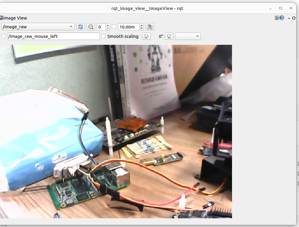

在主机上查看图像
确保主机已安装 ROS2 Humble,使用 rqt_image_view 工具订阅 USB 相机采集的图像:
ros2 run rqt_image_view rqt_image_view
在弹出的窗口中选择 /image_raw 主题进行查看:
