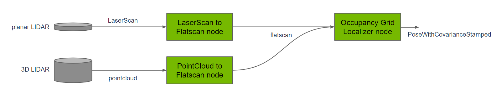

Isaac ROS Occupancy Grid Localizer 定位器设计:
该定位器有两个主要节点:
- Occupancy Grid Localizer Node:NVIDIA 提供的占用栅格定位器(将激光雷达数据匹配到地图)
- Laser Scanto FlatScan Node:将平面2D/3D 激光雷达数据转换成 Issac ROS 内部标准格式

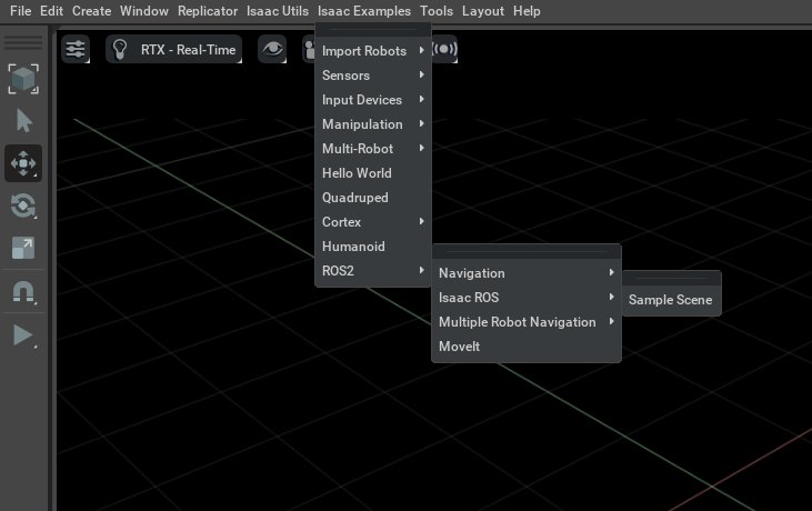

加载场景和小车模型
参考:https://nvidia-isaac-ros.github.io/getting_started/isaac_sim/index.html

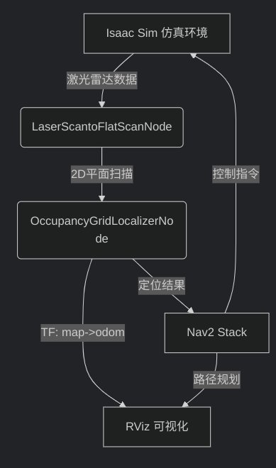

启动导航
ros2 launch isaac_ros_occupancy_grid_localizer isaac_ros_occupancy_grid_localizer_nav2.launch.py
上述脚本启动 isaac_ros_occupancy_grid_localizer 的导航脚本,启动以下节点和功能:
节点/组件 | 功能描述 |
rviz_launch | 启动 RViz 并加载预配置的可视化界面 |
nav2_bringup_launch | 启动 Nav2 核心组件, 包括控制器、全局/局部规划器等 |
OccupancyGridLocalizerNode | NVIDIA 提供的占用栅格定位器,将激光数据匹配到栅格地图实现定位 |
LaserScantoFlatScanNode | 将 3D/2D激光雷达数据转化成FlatScan格式供定位器使用 |
static_transform_publisher | 发布 base_link 到 base_footprint 的静态 TF |
