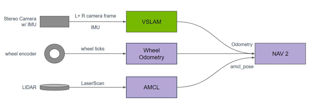

Isaac ROS 的 VSLAM 方案通过融合多传感器数据(Stereo Camera、IMU、编码器、LiDAR)提供导航所需的定位和里程计信息,用于驱动 ROS2 的导航栈(Nav2)。该系统的核心目标是生成精确的 /odom/amcl_pose 消息。
  • Stereo Camera + IMU:通过双目视觉 + 惯性测量,实现视觉里程计 + 重定位(定位)
  • Wheel Encoder:通过车轮编码器计算的里程信息(增量位置)用于辅助定位
  • LiDAR:自适应蒙特卡洛定位(粒子滤波法)使用 LaserScan + 地图进行全局定位

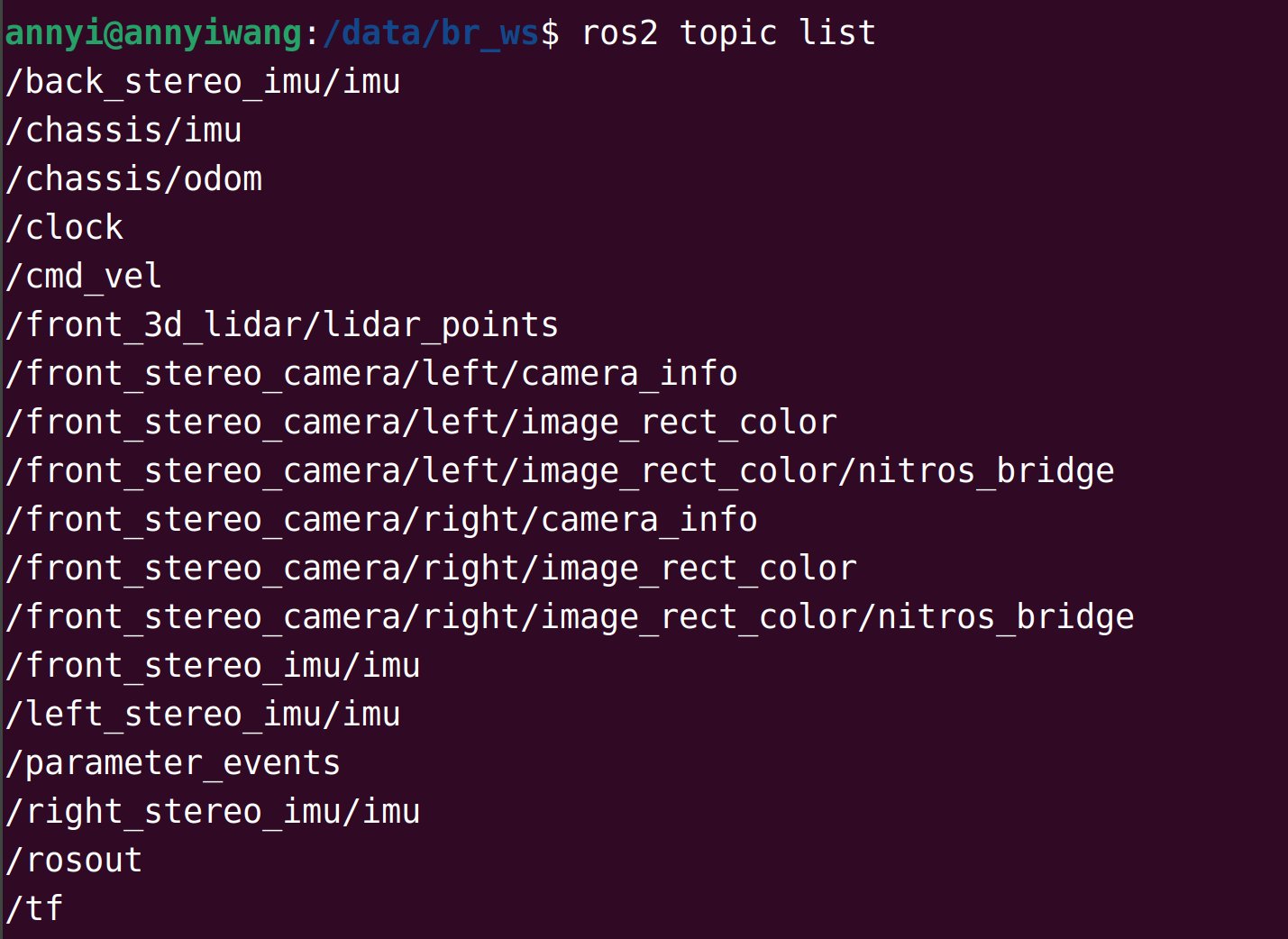

发布 /cmd_vel 话题
启动一个 ROS2 窗口(可以是 issac-ros-dev/PC/K1,在同一个 ROS2 域即可),发送速度给小车:
ros2 topic pub --once /cmd_vel geometry_msgs/msg/Twist "{linear: {x: 0.2, y: 0.0, z: 0.0}, angular: {x: 0.0, y: 0.0, z: 0.2}}"
上述命令发布 /cmd_vel 话题,Isaac Sim 的差分控制器订阅该话题驱动小车运动。具体地,给小车一个 0.2m/s 的线速度和 0.2rad/s 的角速度。使得小车原地绕半径为 1m 的圆逆时针匀速运动。
也可以启动 teleop_twist_keyboard 节点去控制小车运动:
ros2 run teleop_twist_keyboard teleop_twist_keyboard

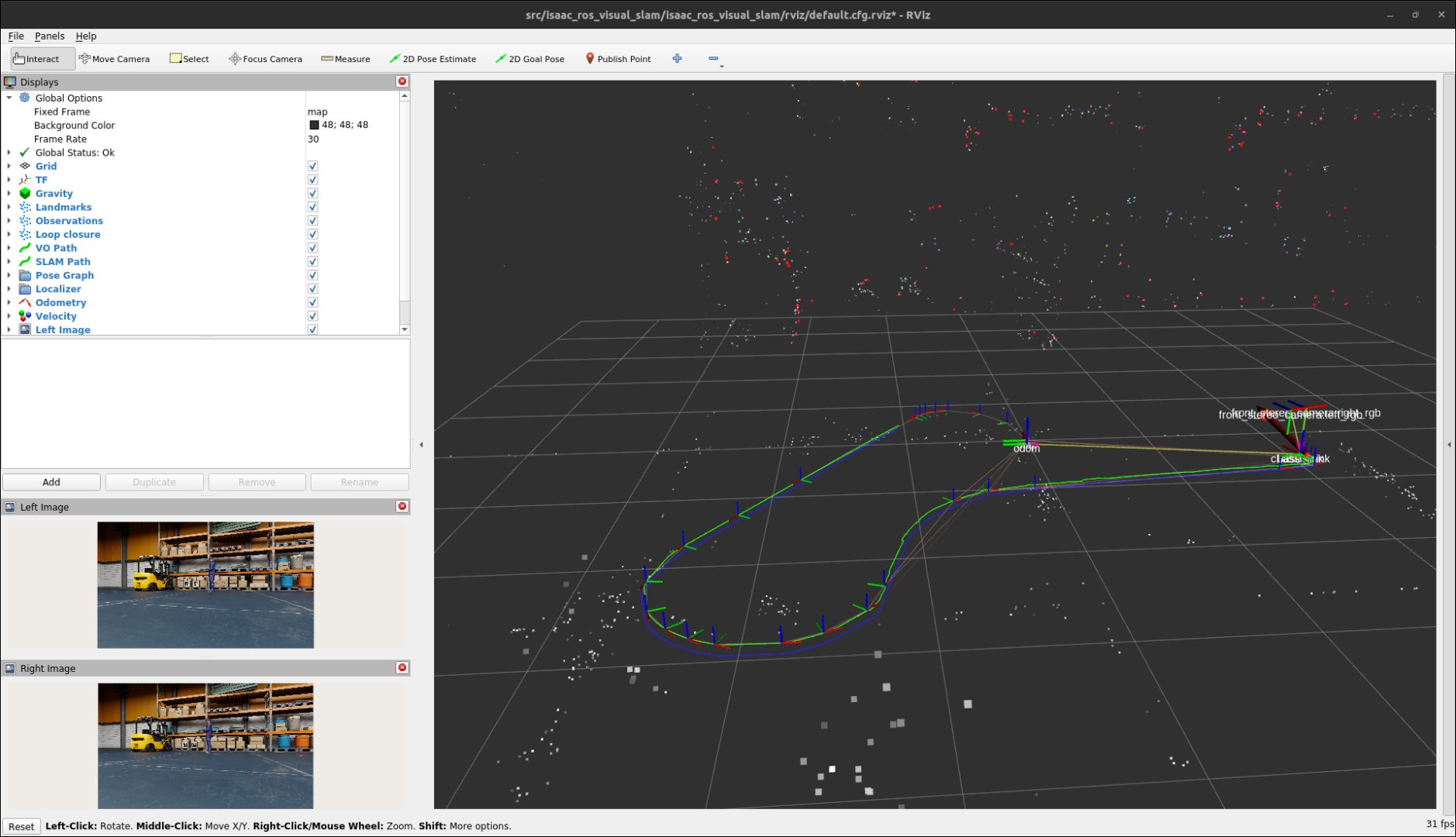

RVIZ 可视化
重启一个 isaac-ros-dev 窗口,在 rviz2 中加载可视化配置文件:
rviz2 -d $(ros2 pkg prefix isaac_ros_visual_slam --share)/rviz/isaac_sim.cfg.rviz
查看里程计信息
启动一个 ROS2 窗口(可以是 issac-ros-dev/PC/K1,同一个 ROS2 域即可),查看小车的里程计信息:
ros2 topic echo /visual_slam/tracking/odometry

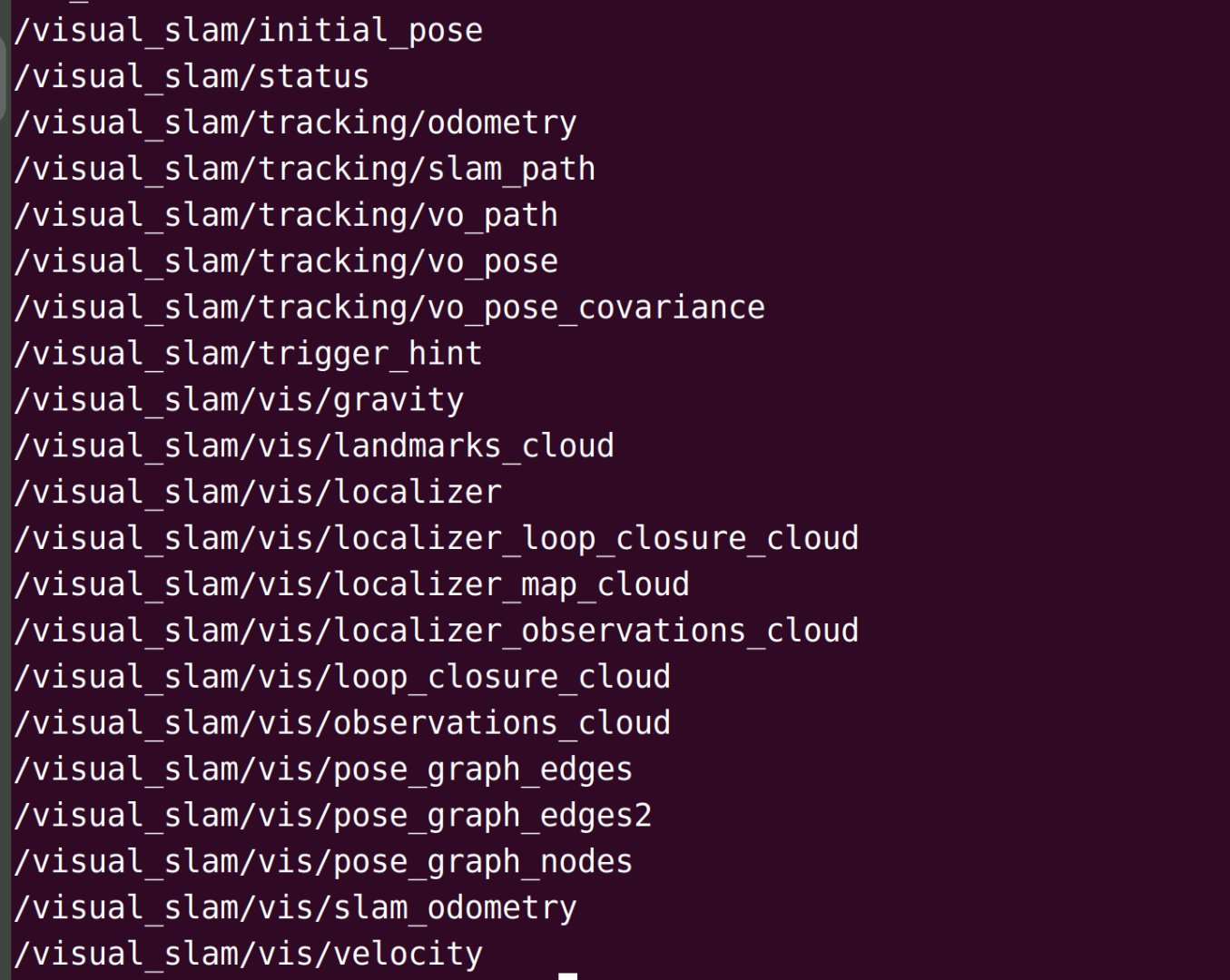

保存地图
判断地图是否建好
VSLAM 判断地图是否建好的标准可参考:
  • 定位稳定,无跟丢/漂移。可通过查看 /visual_slam/statu 话题,没有报告 TRACK_LOST 或 TRACKING_WEAK 状态。
  • 地图收敛,点云/关键帧稳定。实时监控 /visual_slam/vis/landmarks_cloud 的点云数量,建图后期新增特征点速率应显著下降。
保存地图到本地
Isaac ROS 调用自定义的 save_map 服务来保存地图:
ros2 service call /visual_slam/save_map isaac_ros_visual_slam_interfaces/srv/FilePath "{file_path: /path/to/save/the/map}"
⚠️注意:/path/to/save/the/map 需要为空路径,因为它会覆盖该路径内容
