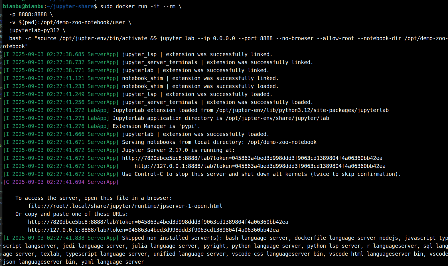

终端输出示例:
访问 JupyterLab:
  1. 复制 URL: http://127.0.0.1:8888/lab?token=045863a4bed3d998ddd3f9063cd1389804f4a06360bb42ea
  2. 127.0.0.1 替换为你的开发板 IP 地址。例如:
    如果开发板 IP 是 10.0.91.229,URL 变为:
    http://10.0.91.229:8888/lab?token=045863a4bed3d998ddd3f9063cd1389804f4a06360bb42ea
  3. 从 X86 PC 访问: http://10.0.91.229:8888/lab?token=045863a4bed3d998ddd3f9063cd1389804f4a06360bb42ea

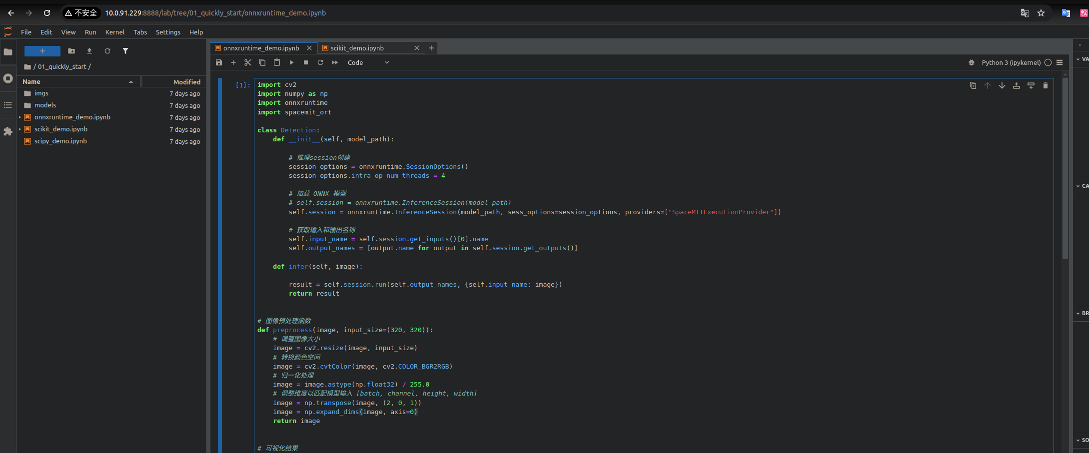

    JupyterLab 界面如下:
注意: 当你结束当前终端后,启动的容器也将被删除。
如上图所示,容器内有一些快速开始示例,你可以运行他们来体验功能。

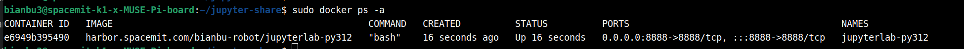

    验证容器是否运行:
    sudo docker ps -a
    输出示例:
