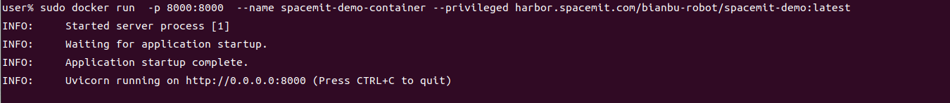

方法一:直接启动
sudo docker run  -p 8000:8000  --name spacemit-demo-container --privileged harbor.spacemit.com/bianbu-robot/spacemit-demo:latest
运行情况如下图:

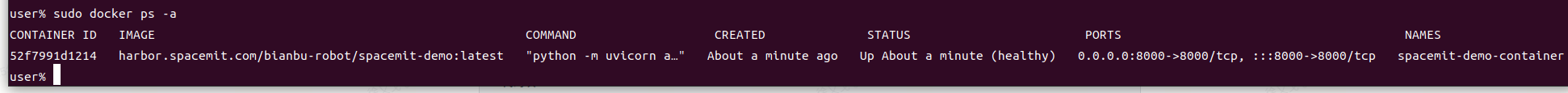

方法二:后台启动
sudo docker run -itd -p 8000:8000  --name spacemit-demo-container --privileged harbor.spacemit.com/bianbu-robot/spacemit-demo:latest
运行情况如下图:
此时容器运行在后台,可使用以下命令查看容器运行情况
sudo docker ps -a
容器后台运行如图:

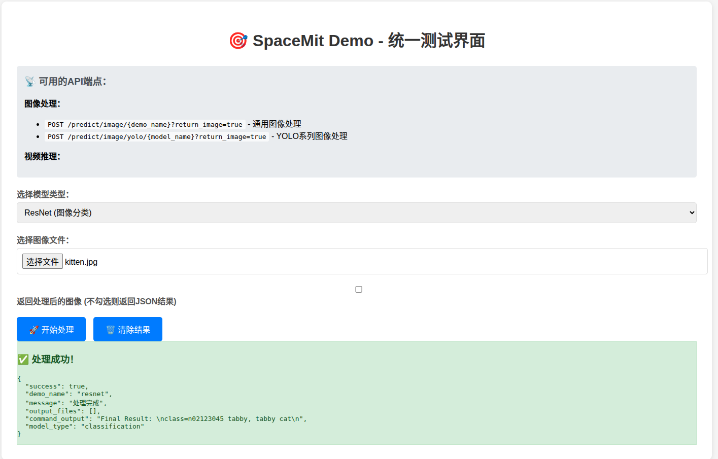

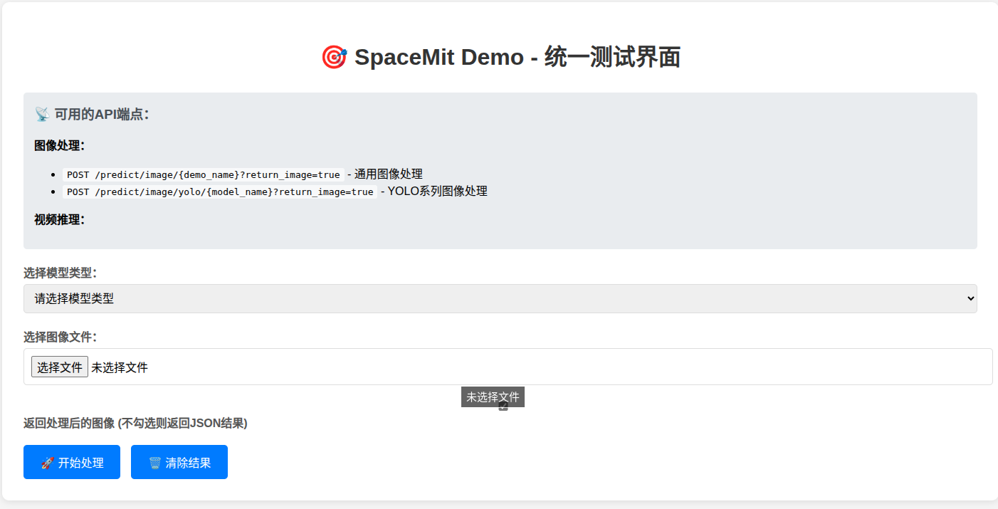

网页调用
在浏览器地址栏输入 http://localhost:8000/ 即可访问 DemoZoo 页面:
分类模型结果:
