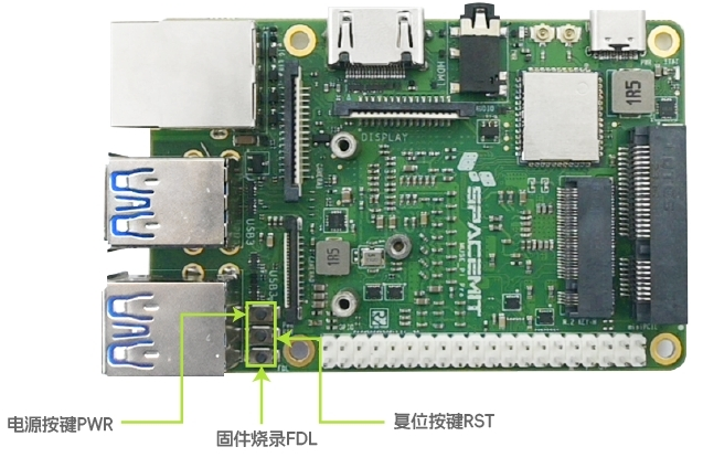

Muse Pi Pro 开发板配备多个按键,其中固件烧录时主要使用 FDL(固件下载)按键RST(复位)按键。各按键在板上的具体位置如下图所示:
