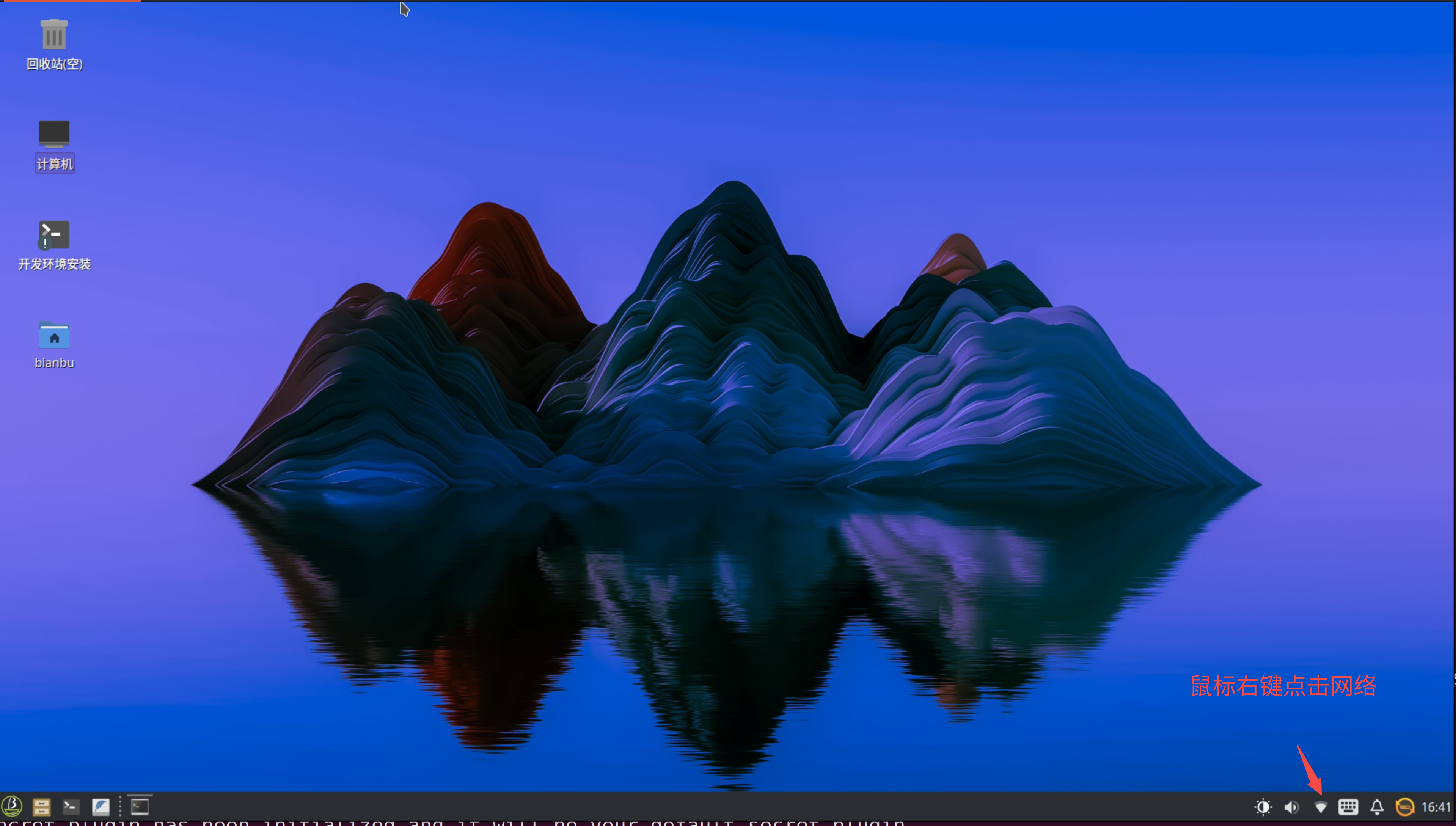

1)鼠标右键点击系统托盘的 网络图标,打开网络设置选项:
Wi-Fi 设置入口

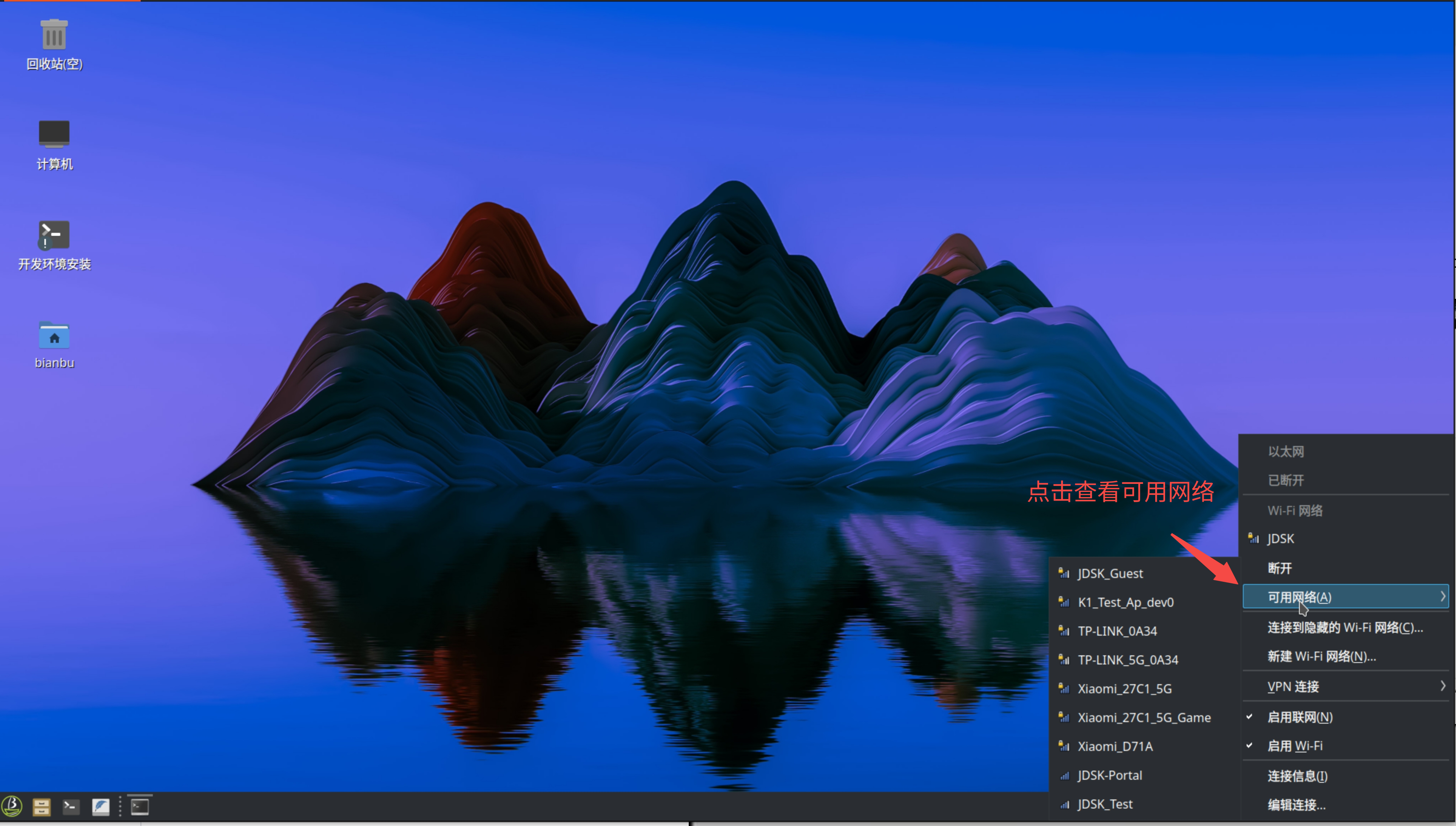

2)选择 “可用网络”,在弹出的网络列表中,点击目标网络名称:
选择网络

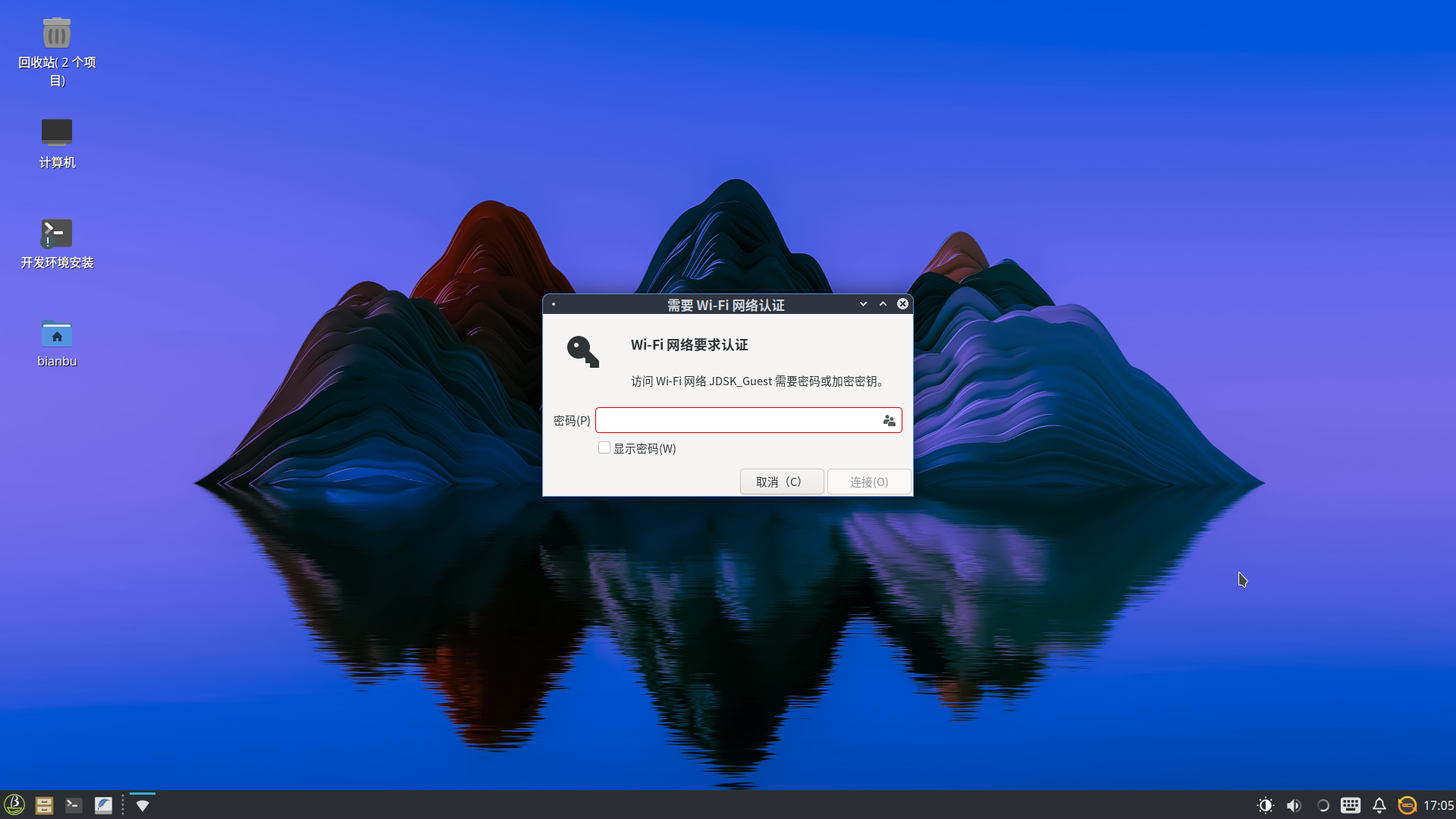

3)输入密码后,点击连接:
输入密码
