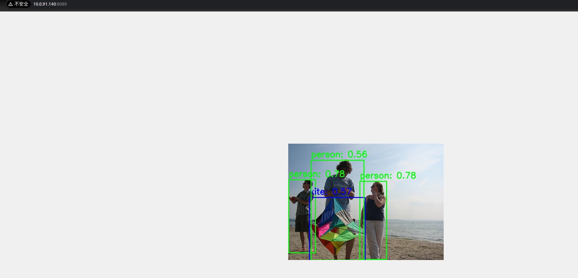

输出结果将保存在当前目录的 det_result.jpg 中,如图所示。
Web 可视化推理结果
启动推理发布节点(终端 1):
ros2 launch br_perception infer_img.launch.py \
config_path:='config/detection/yolov6.yaml' \
img_path:='./test.jpg' \
publish_result_img:=true \
result_img_topic:='result_img' \
result_topic:='/inference_result'
启动 Web 可视化服务(终端 2):
ros2 launch br_visualization websocket_cpp.launch.py image_topic:='/result_img'
终端提示访问地址:
Please visit in your browser: http://<IP>:8080
打开浏览器输入 http://<IP>:8080,即可查看实时推理图像结果。

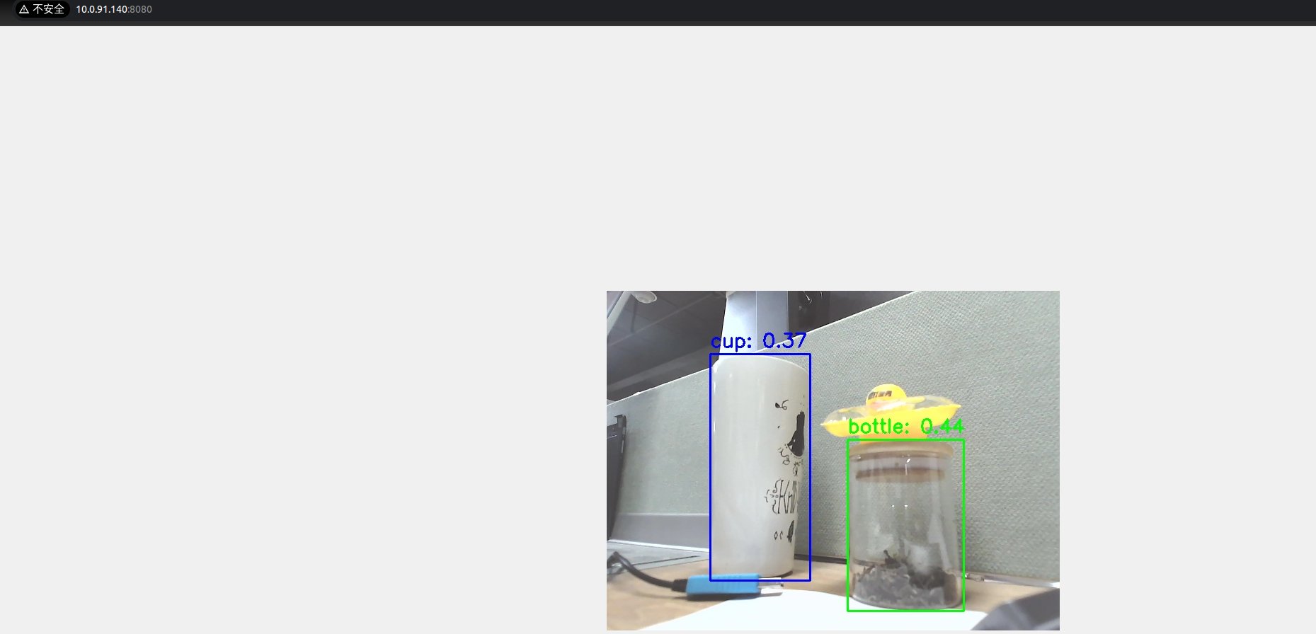

ros2 launch br_perception infer_video.launch.py \
sub_image_topic:='/image_raw' \
Web 显示(终端 2):
终端提示访问地址:
