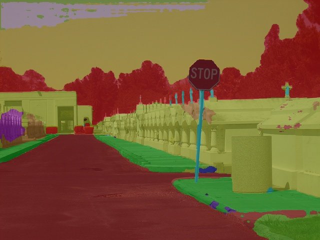

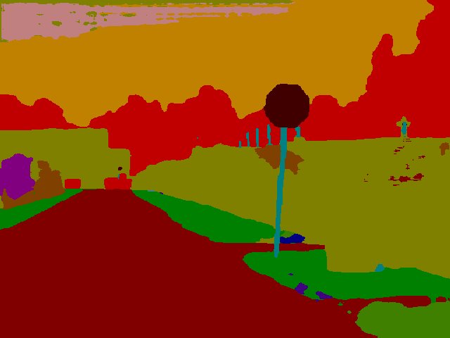

输出文件包括:
  • seg_result.jpg:原图与预测结果叠加图
  • seg_pseudo_color.png:伪彩图(各语义类别以彩色编码表示)
示例图:
原始图像分割叠加图伪彩图

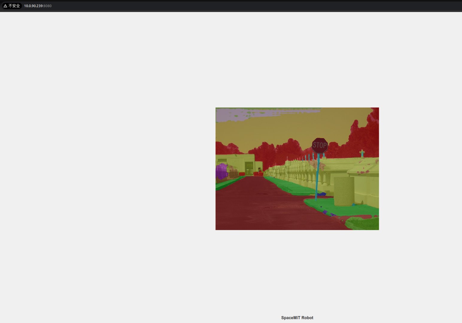

启动 WebSocket 可视化服务(终端2):
ros2 launch br_visualization websocket_cpp.launch.py image_topic:='/result_img'
浏览器访问提示地址 http://<IP>:8080 以查看分割结果。

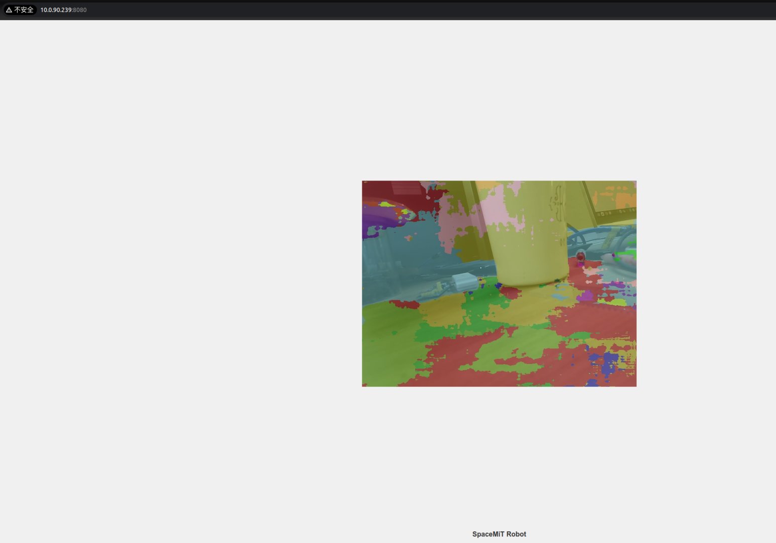

Web 可视化
开启终端2,执行下述命令可视化分割结果:
浏览器访问提示地址 http://<IP>:8080 即可查看实时分割结果。
