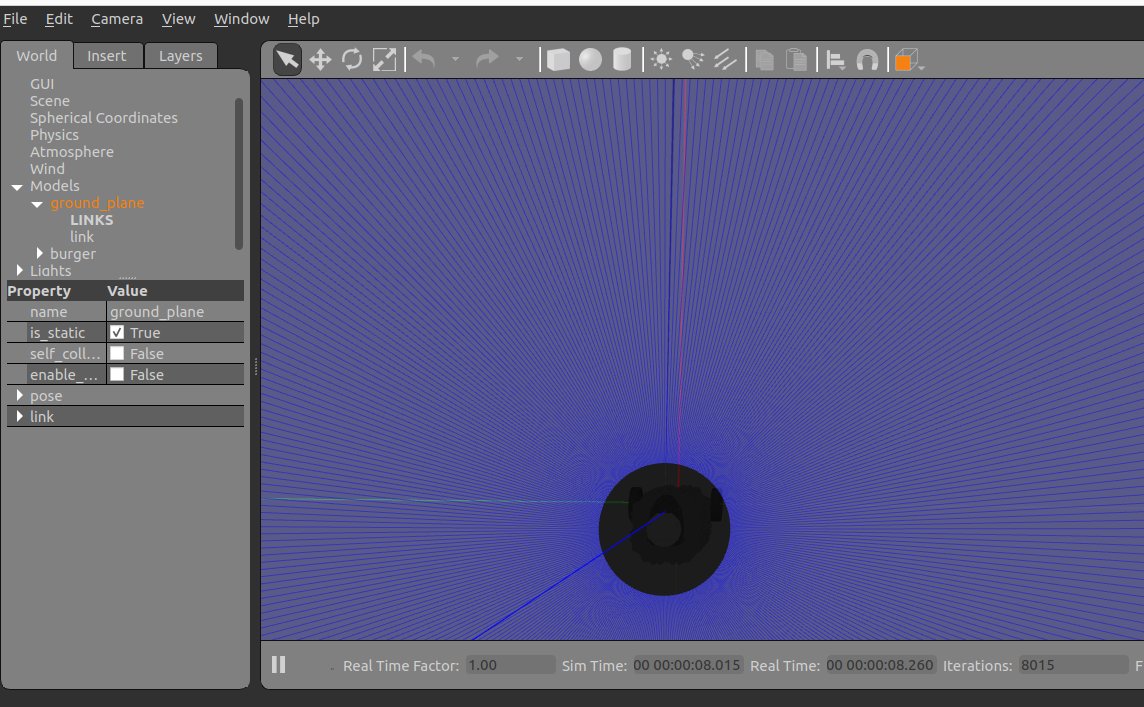

启动仿真环境
输入以下命令加载机器人模型,并启动Gazebo仿真环境。
export TURTLEBOT3_MODEL=burger
ros2 launch turtlebot3_gazebo empty_world.launch.py
成功启动后,仿真环境如下图所示:

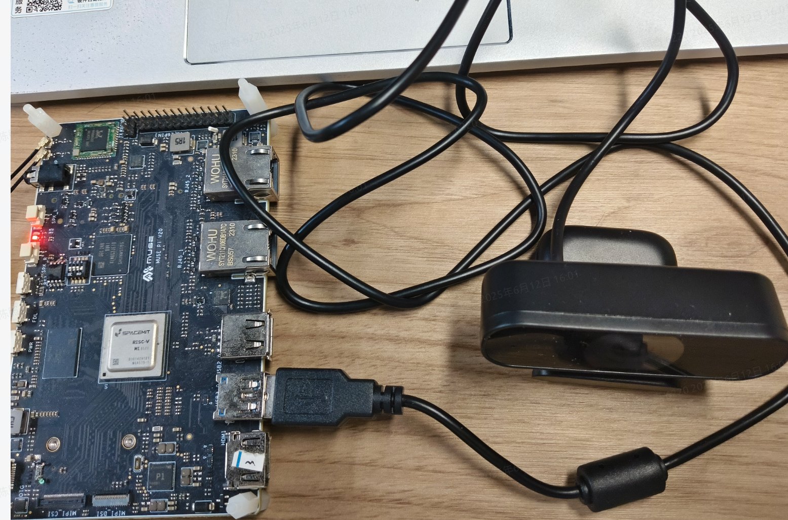

在 SpaceMiT RISC-V 板子上启动 人体跟随算法,启动前请确保 USB 相机已经接入。
小车跟随策略是选择距离中心最近的目标,直到跟随到较近的距离后停止,线速度默认 0.1 m/s,角速度默认 0.37 rad/s,可以通过launch文件参数配置。
硬件连接
设备号可以如下查看:
➜  ~ ls /dev/video*
/dev/video0 /dev/video10 /dev/video12 /dev/video14 /dev/video16 /dev/video18 /dev/video2 /dev/video21 /dev/video4 /dev/video50 /dev/video6 /dev/video8 /dev/video-dec0
/dev/video1 /dev/video11 /dev/video13 /dev/video15 /dev/video17 /dev/video19 /dev/video20 /dev/video3 /dev/video5 /dev/video51 /dev/video7 /dev/video9
反复插拔一下即可确认设备号,程序内默认的设备号是 /dev/video20

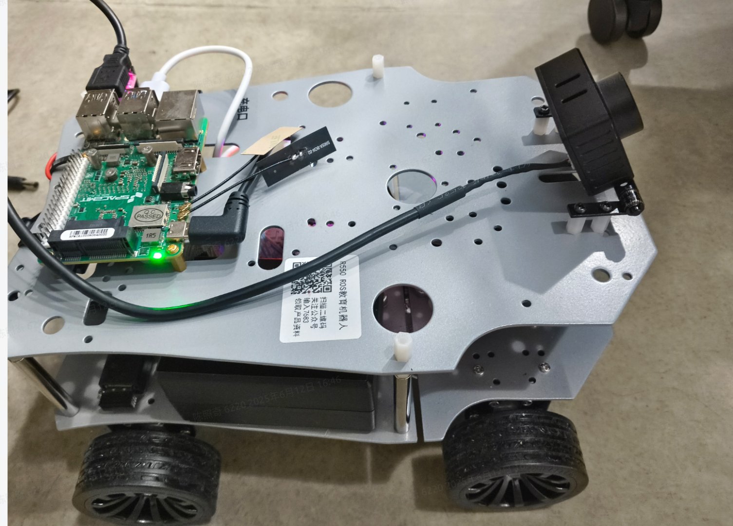

实际小车人体跟随
在实际的小车中,相机需要具有一定的仰角,这样识别的效果较好。
