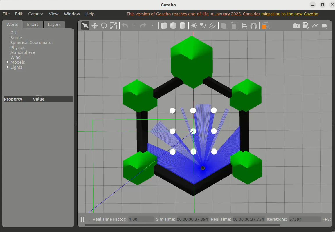

ros2 launch turtlebot3_gazebo turtlebot3_world.launch.py
成功启动后,仿真环境如下图所示:

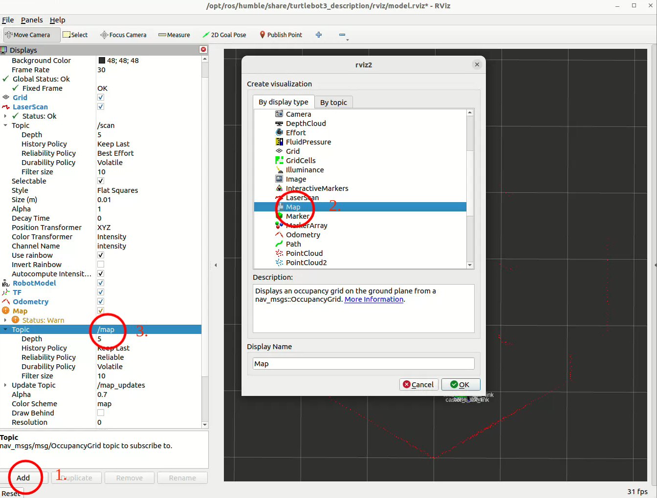

按照下图所示顺序,依次点击add、选择map、修改话题格式为/map:

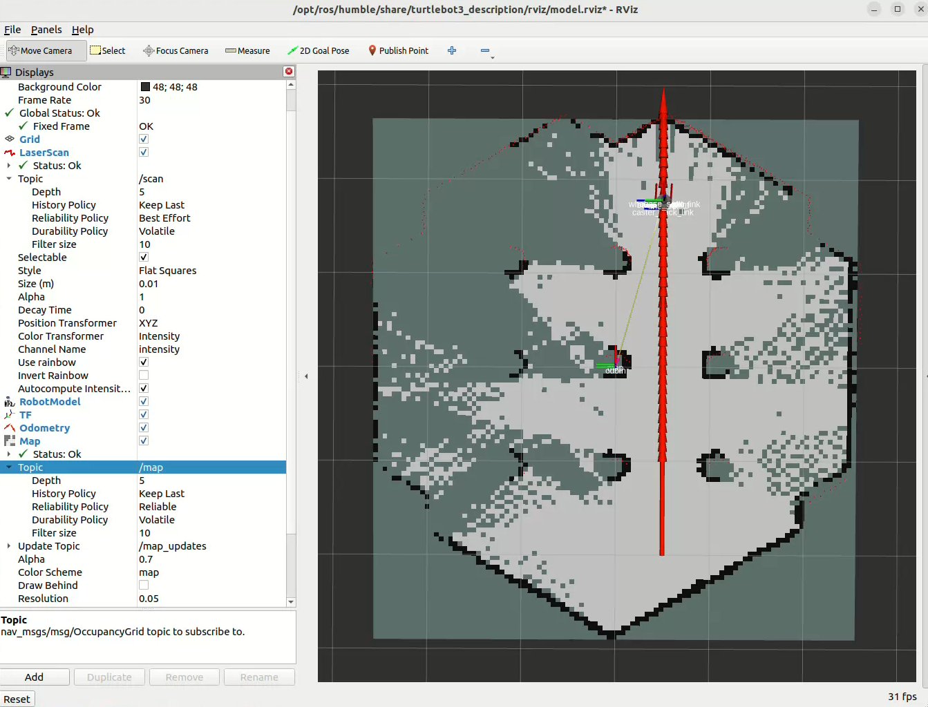

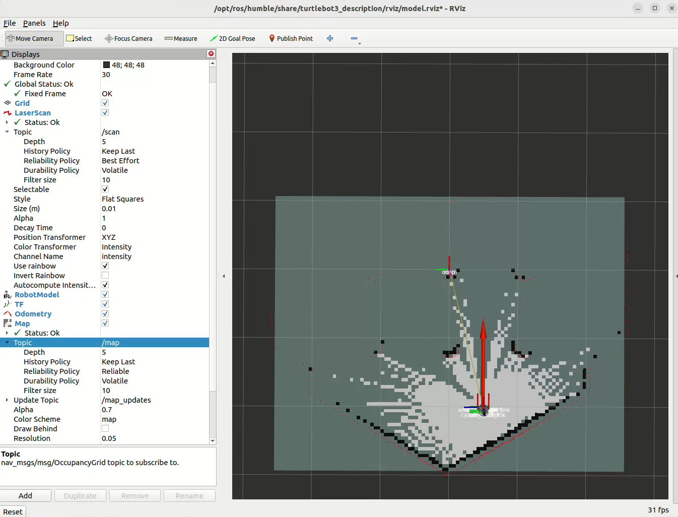

使用以上任一算法启动SLAM建图,观察PC端rviz窗口,可以看到已经有了初始地图:

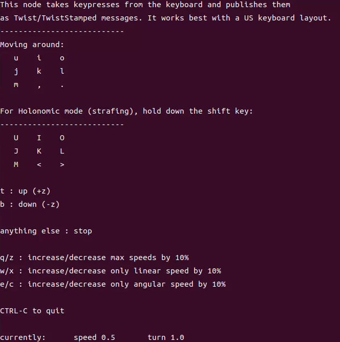

PC端打开一个新终端,运行键盘控制节点
sudo apt install ros-humble-teleop-twist-keyboard
ros2 run teleop_twist_keyboard teleop_twist_keyboard

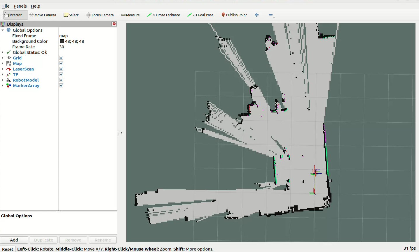

使用u i o j k l m , . 控制小车运动,在rviz中可以观察到建图效果:
