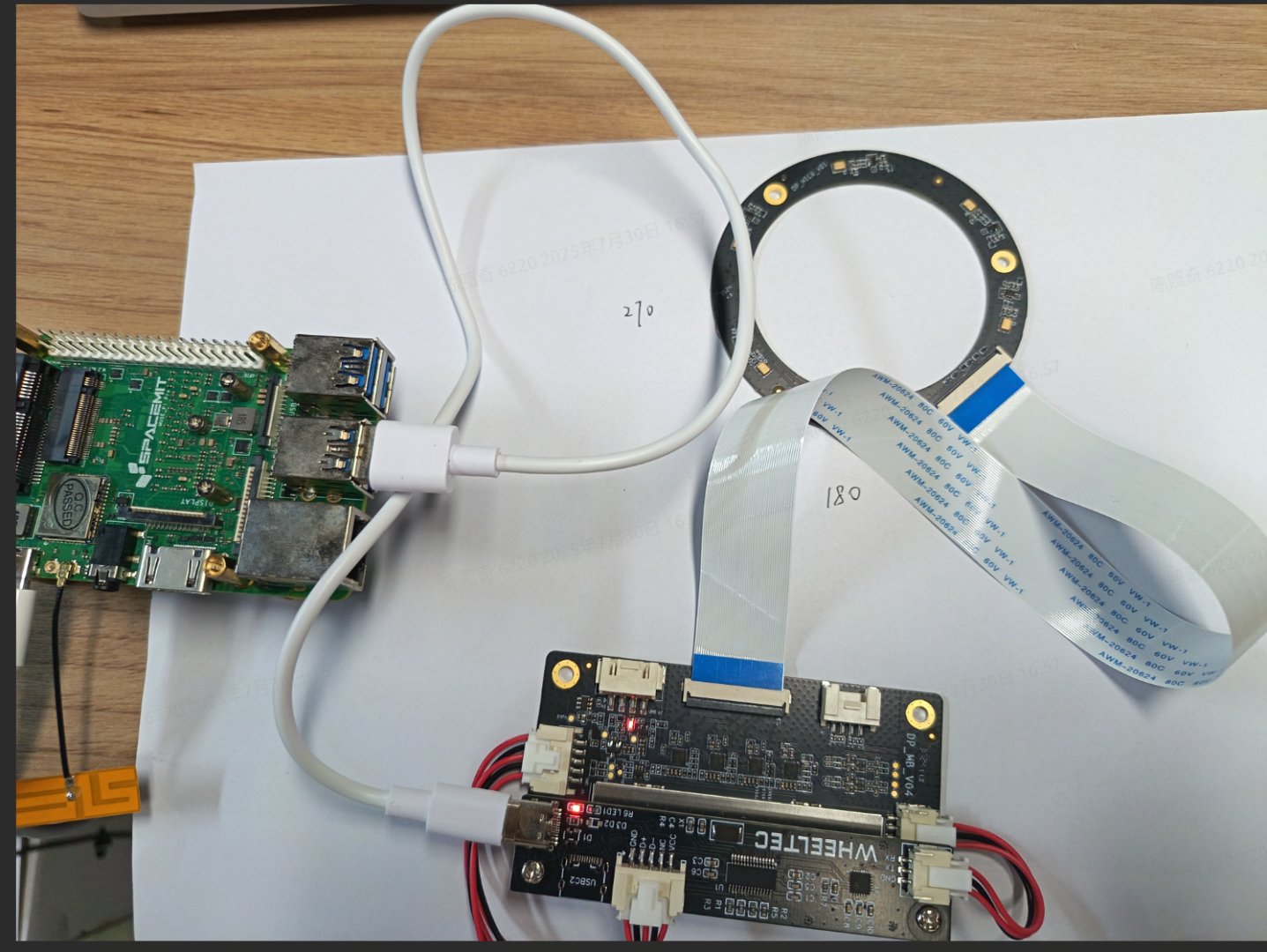

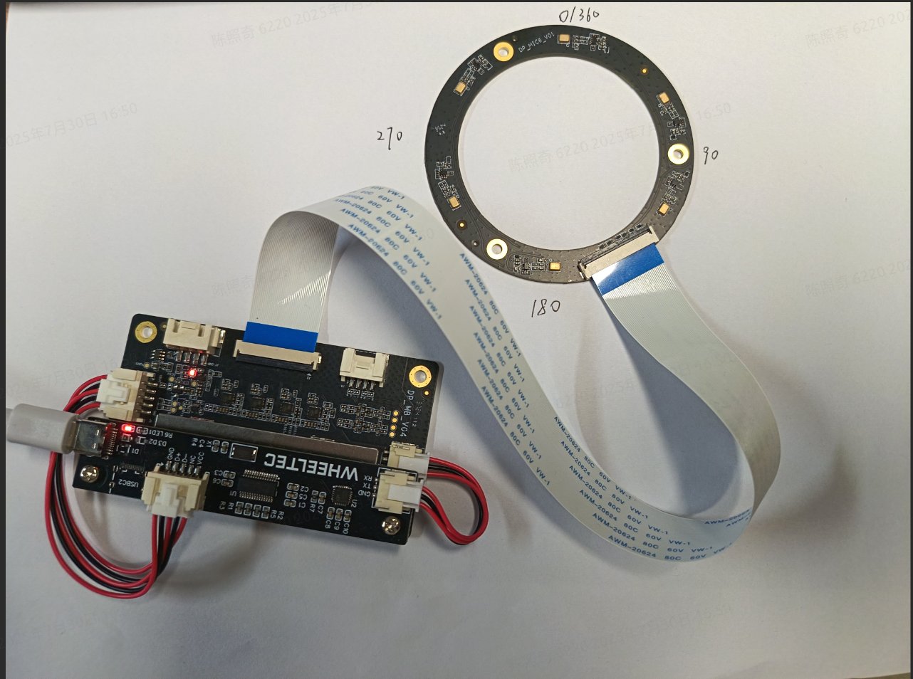

本示例使用科大讯飞联名远场麦克风阵列六麦M260C板语音交互模块实现声源定位功能,硬件如下图:
输出的角度为 0 ~ 360

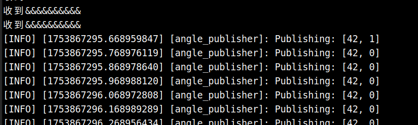

在任意方向说:“小微小微”,节点检测到唤醒词后会输出声源角度,如下图所示:
“小微小微” 为默认唤醒词,可以根据官方硬件文档按需求更改。
收到唤醒词后,标志位会置为 1 一次,随后置为 0 ,在订阅话题时,可以根据该标志位判断有无唤醒。
