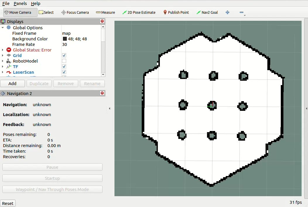

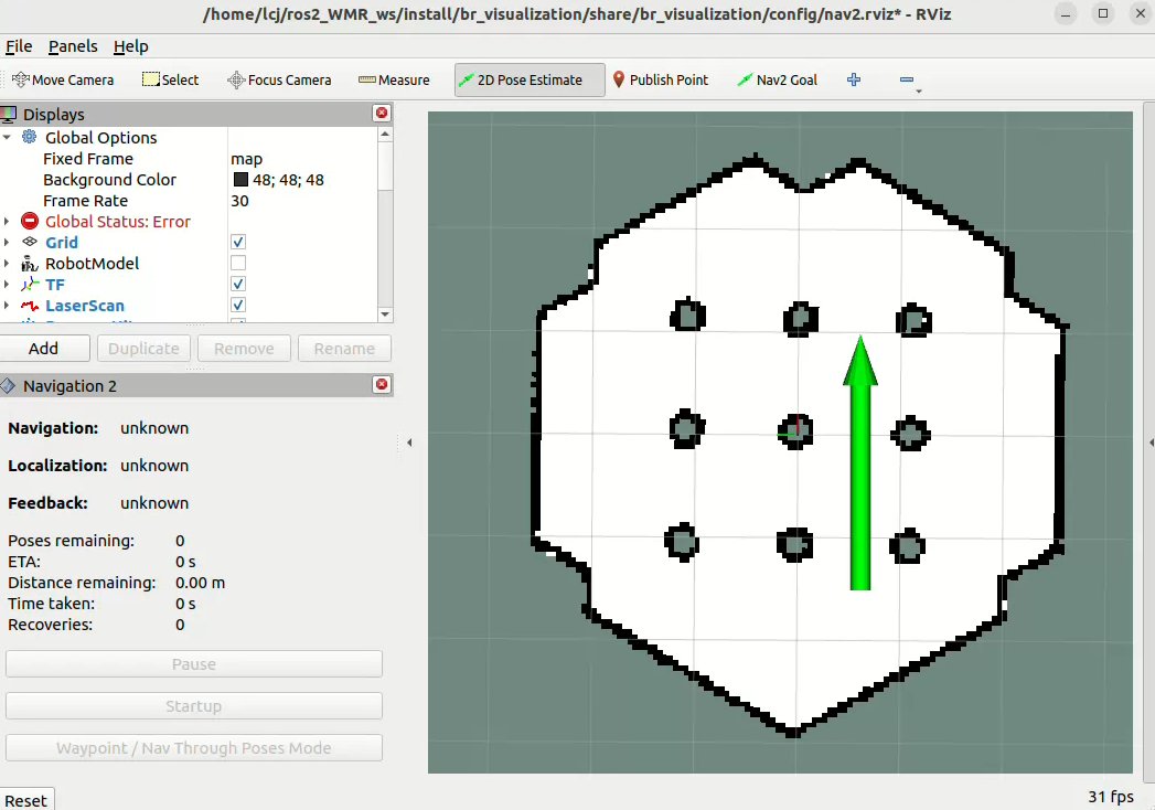

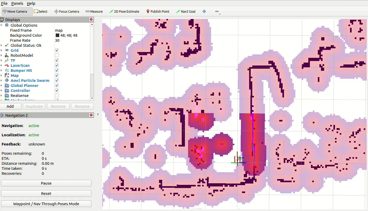

此时我们只能看到一个空旷的环境地图,是因为还没有设置机器人的初始位置。在rviz2中点击2D Pose Estimate设置机器人的初始位置和方向:

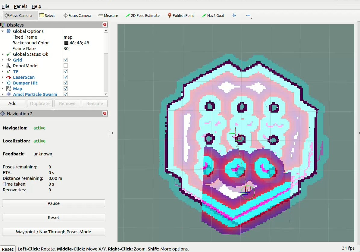

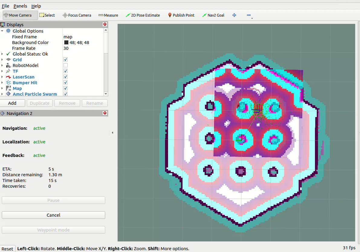

设置完毕后,可以观察到rviz加载出了机器人相关坐标系与代价地图信息:

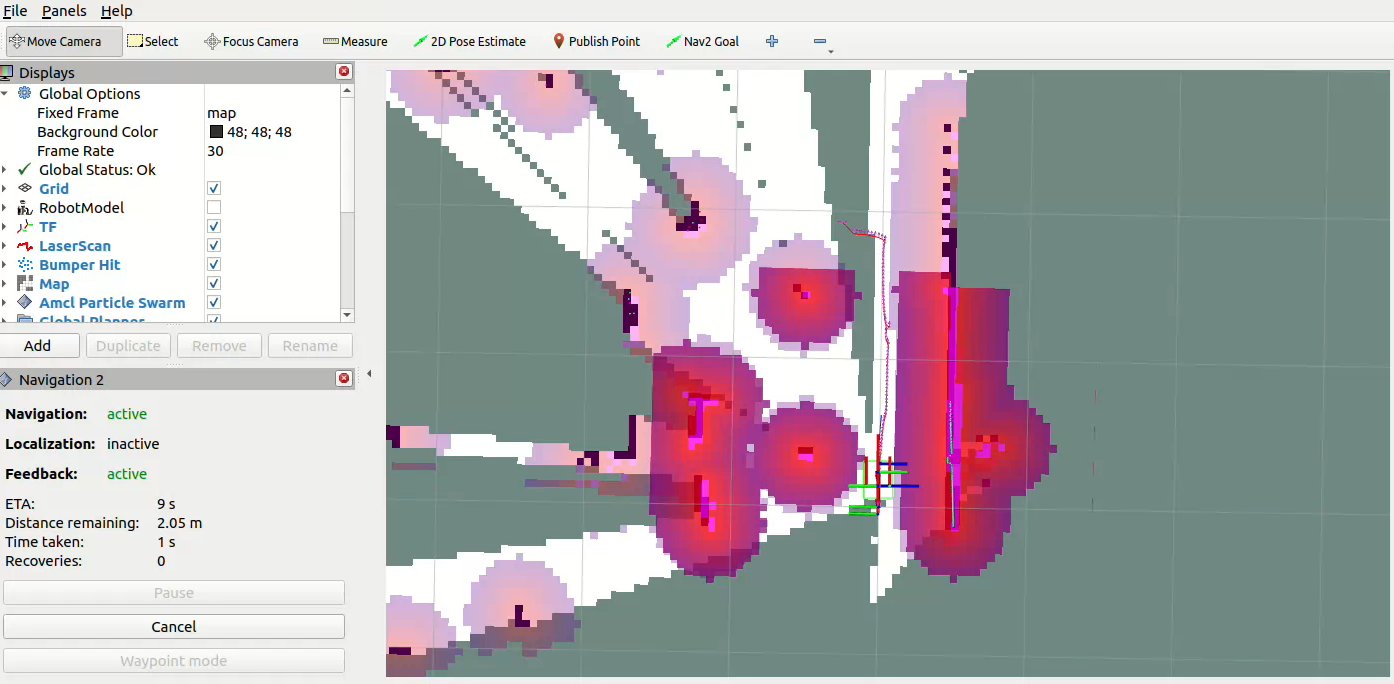

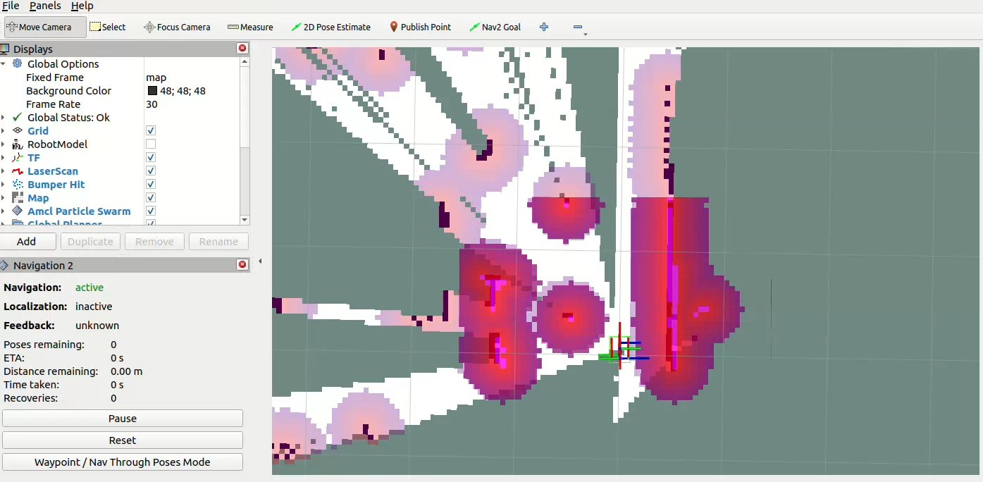

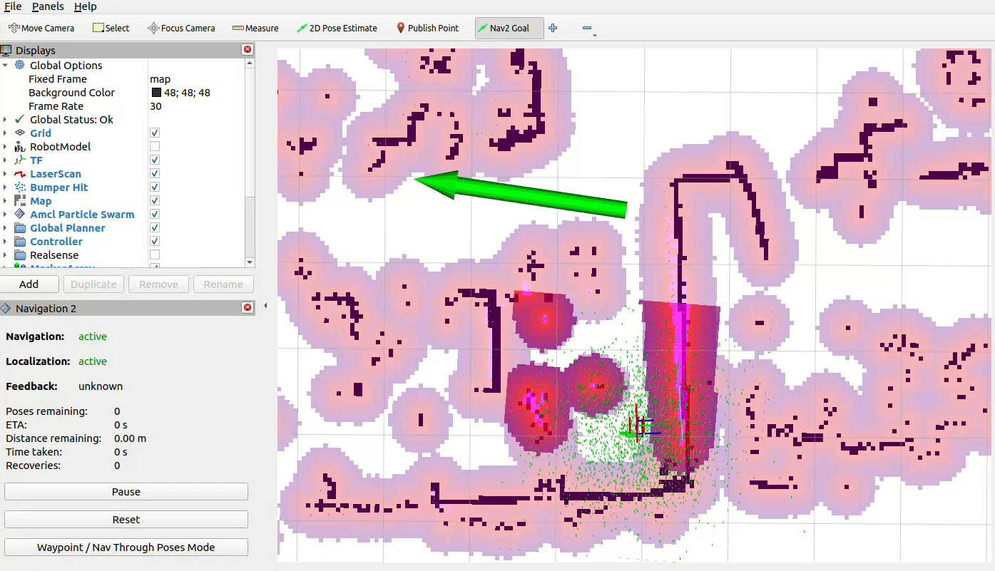

通过rviz设置导航目的地,点击2D Nav Goal设置目标点:
可以观察到机器人小车导航运行状态如下:

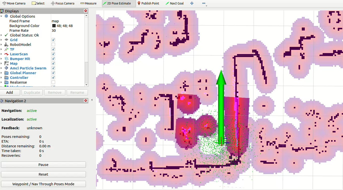

启动文件已配置机器人初始位置为SLAM建图原点,也可以再次点击2D Pose Estimate调整机器人位姿
点击2D Nav Goal设置导航目标点,可在PC端rviz2中监控导航状态
